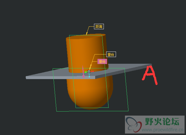

在creo3.0版本中,钣金模块中,使用凸模命令后,为啥原冲压件A板的大小没有变化?

creo计算不了这个变形量,所以只能保持原外形尺寸不变

 楼主| 发表于 2018-6-10 11:00 | 显示全部楼层
有其他办法计算这个变形量么?

3D画图只是示意,实际冲压四边肯定会往内收缩变形,冲压工艺需要专业人士才能回答你实际收缩多少
