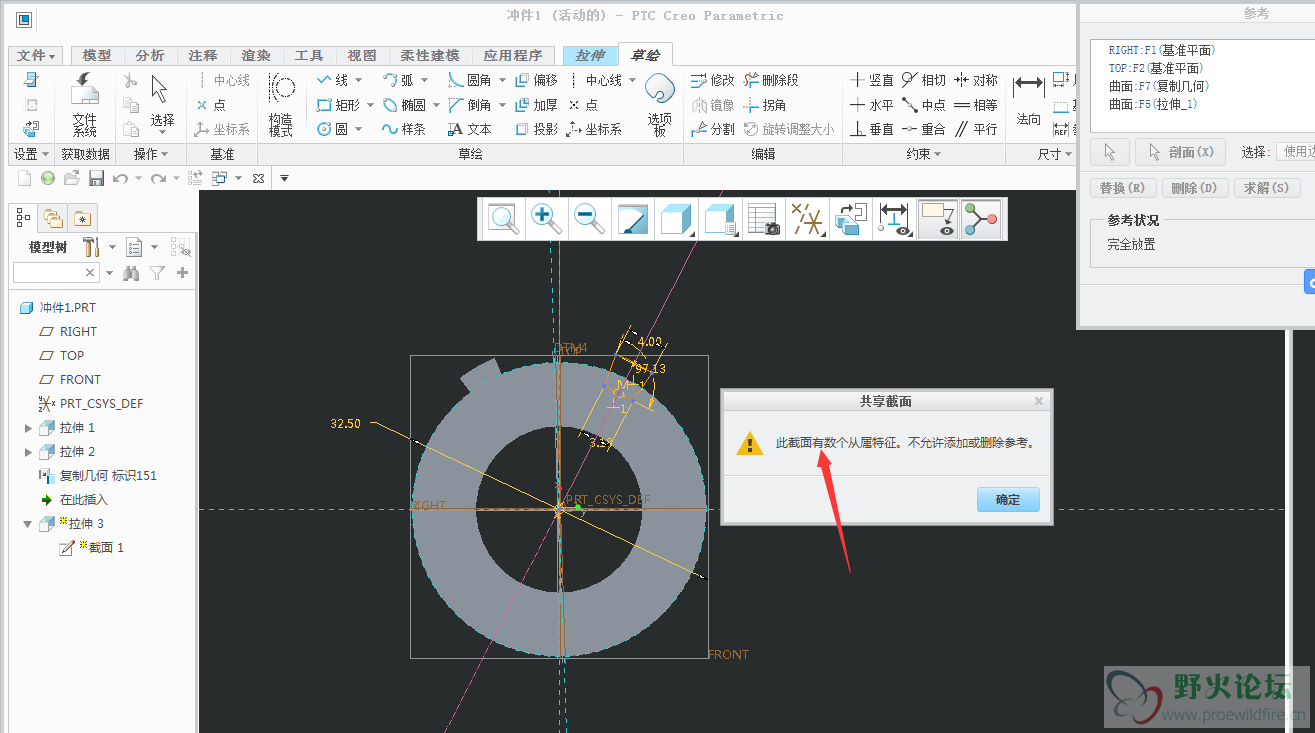

在creo3.0版本中,在零件模块的草绘界面下,出现参考无法选择的现象?如下图

有数个从属特征是什么意思?

就是后面特征中参考了这个截面,如果确实需修改这个截面,需先编辑后面的从属特征,替换这个参考,然后才能修改这个截面
