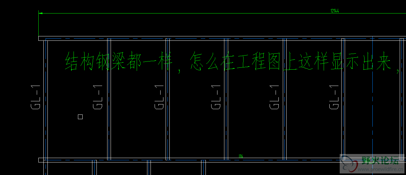

最近在用AFX做结构平台,一个平台上有大量重复构件,出图的时候想在总图上把每个零件的代号标注上去,不知道怎么弄可以实现自动标注,

自定义球标。可变变量为&buw_name

谢谢啊 我也是这么做的 但是注释都是水平的 改竖直还的手动改很麻烦
