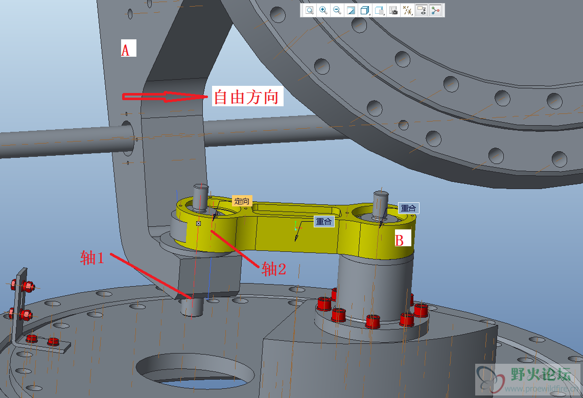

不知道标题描述的对不对,就是父项有一个方向是自由的,然后通过与子项装配实现固定。
如图A是父项,箭头方向是未约束的。B是子项,当选择轴1与轴2重合时,提示约束无效。
我希望是A能移动,达到轴1与轴2重合。我记得以前操作过,可以实现。但是忘了当时怎么弄的了。
A单独查看时,显示是部分约束,并没有完全约束。
这种情况怎么操作啊?

销钉装配

我重新画了一个装配,就可以实现。
不过我说的不对,不应该是父项,应该没有关系的项。

我将两个零件之间的的零件检查了一下。有的阵列轴选用了A的轴线。不知道有影响没,改变阵列轴线,重新装配B零件,就好了。
