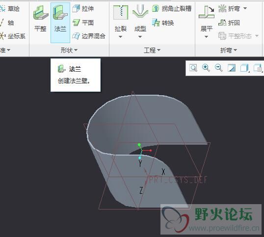

在图1那几条边添加法兰壁选取不了

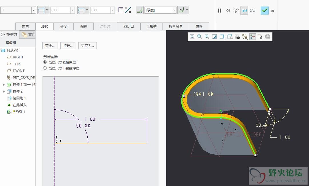

发表于 2018-6-9 11:48 | 显示全部楼层
可能是你操作方法不对吧,请按以下图示操作应该没问题的

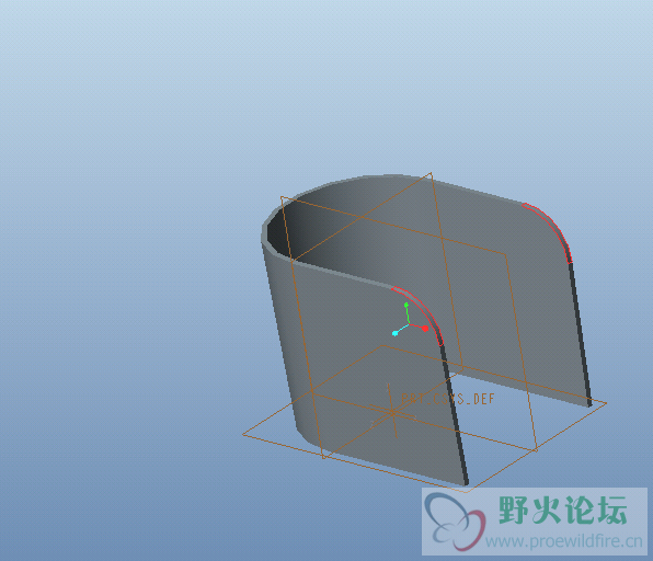

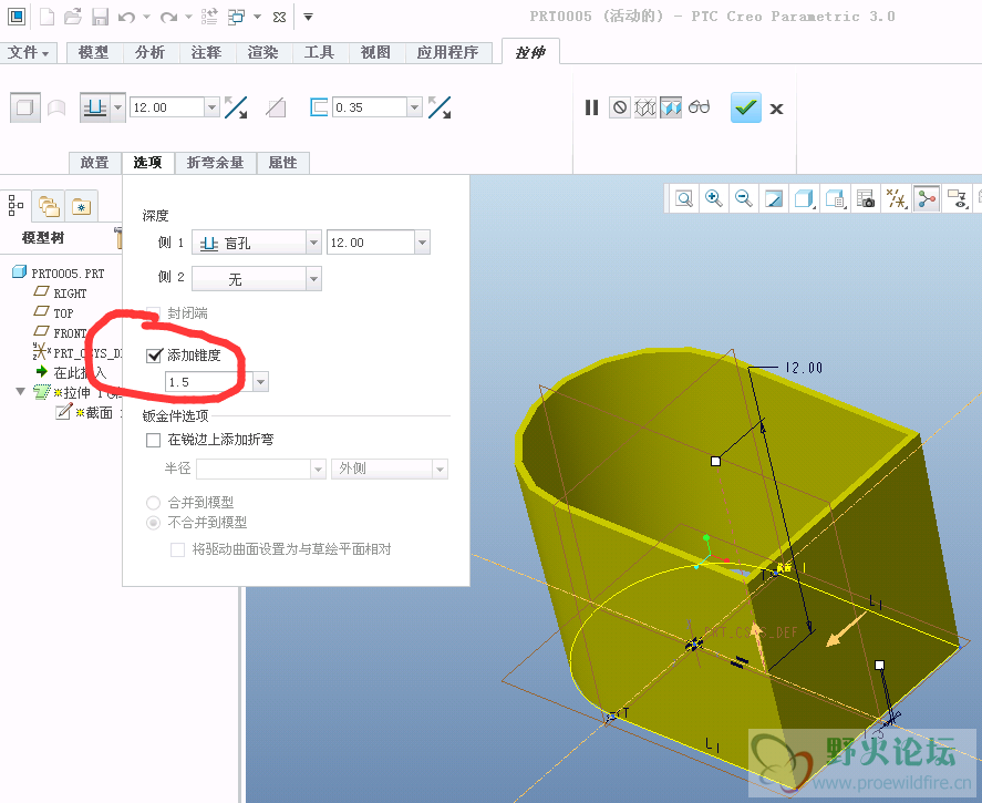

 楼主| 发表于 2018-6-9 11:59 | 显示全部楼层
不加锥度就可以,开始的时候我加了锥度就不行了

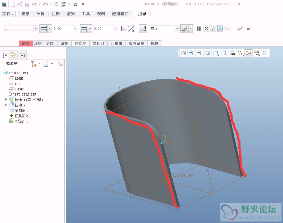

发表于 2018-6-9 14:58 | 显示全部楼层
按住shift去选

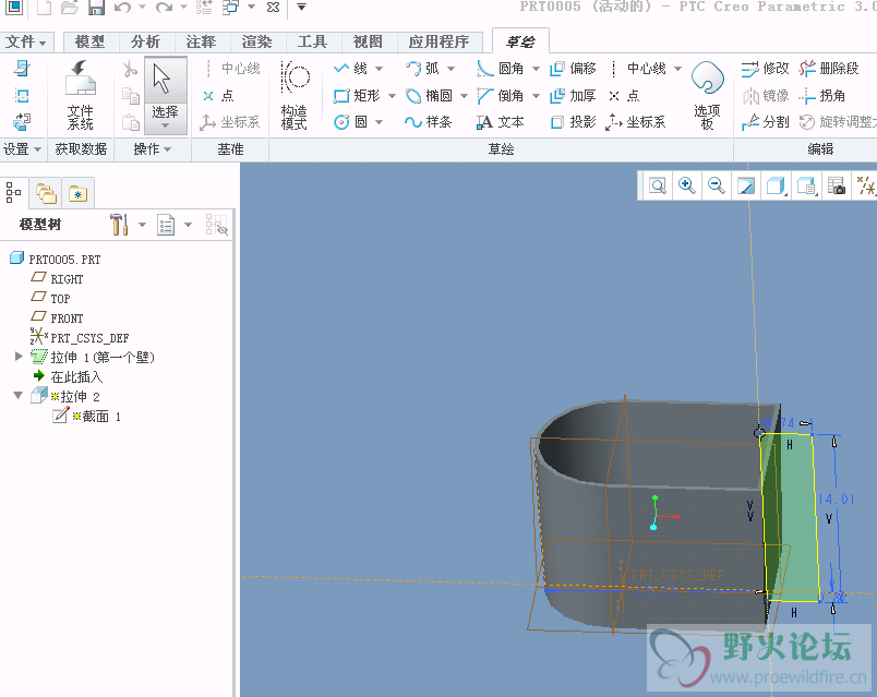

发表于 2018-6-9 20:28 | 显示全部楼层
我这个就是拉伸时加了1.5锥度后做的法兰壁

发表于 2018-6-10 09:54 | 显示全部楼层
这个钣金,曲面法兰加工出来在圆弧部分有很明显皱纹的。
