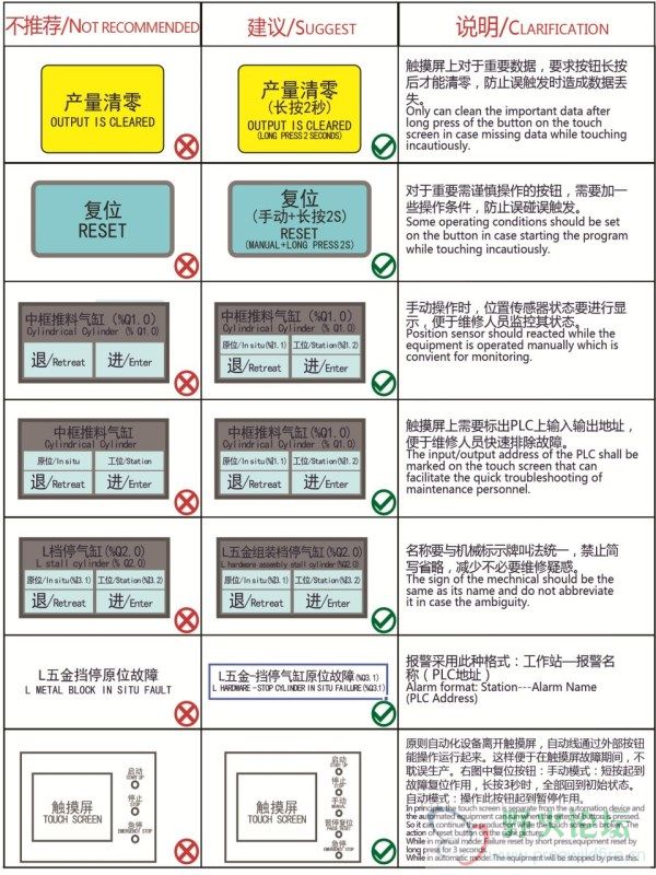

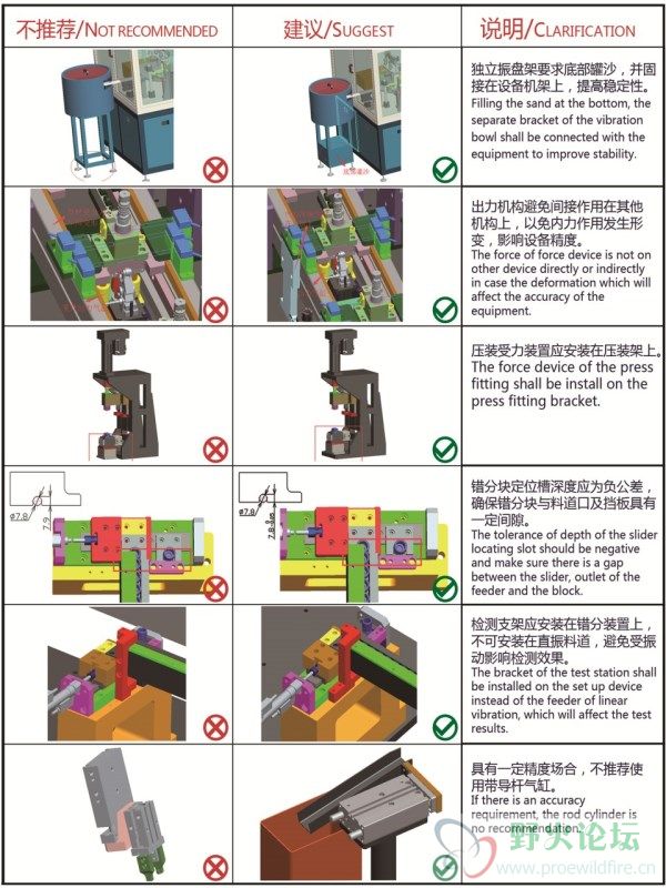

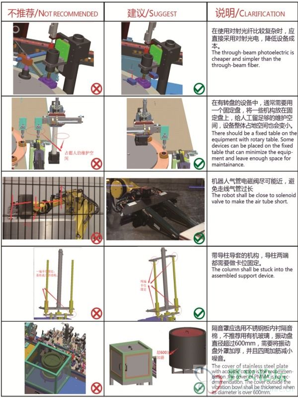

[原创] 设备部开发设计中的禁忌分享(机械+电气、图文)
-2
87
发表于 2018-6-9 08:39 | 显示全部楼层 |阅读模式
打包带走:链接:https://pan.baidu.com/s/1Ki8oYyZ0gmr962hBfD2KaQ 密码:2syw
