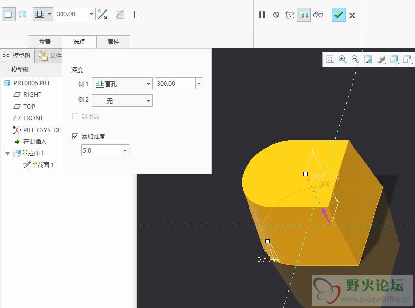

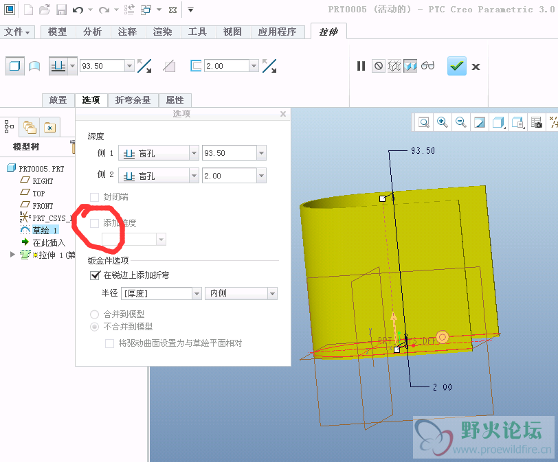

CERO钣金拉伸怎么添加锥度
342
444
发表于 2018-6-9 08:47 | 显示全部楼层
捉急啊,钣金件本来就是厚度一致的,你给他添加锥度,不就搞成厚度不一致了吗?
这是个互相矛盾的,所以不能添加锥度

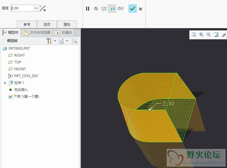

板金模块本身是没有这种功能的,但楼主的问题可间接实现,
首先拉伸实体,设定锥度
然后转换为板金

用法兰壁做,然后再把第一壁切掉就行了

 楼主| 发表于 2018-6-9 10:11 | 显示全部楼层
这是个互相矛盾的,所以不 ...
那为什么他会有这个功能啊?

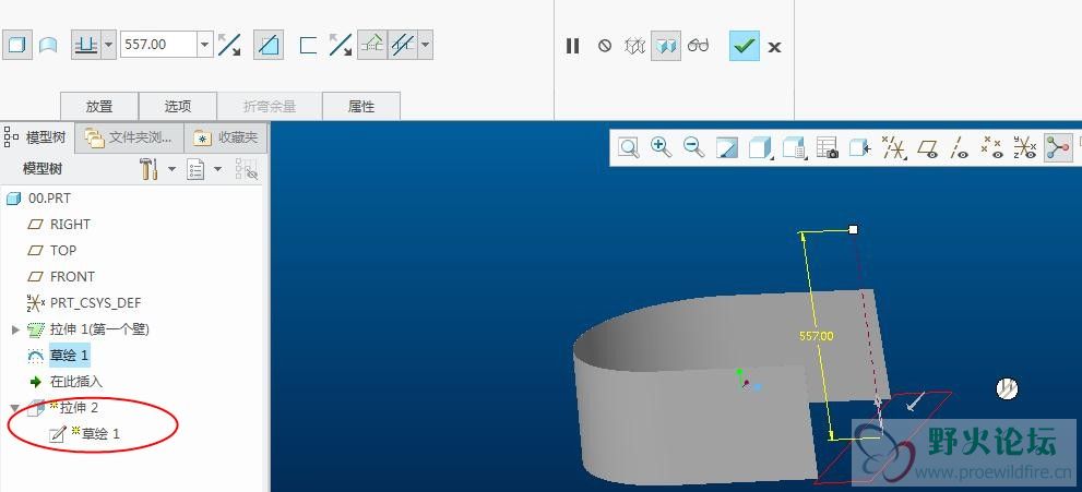

发表于 2018-6-9 10:27 | 显示全部楼层
3楼正解,一些不好画的零件可以先做实体、拔模,再转钣金。钣金环境下,闭合草绘再拉伸钣金是可以做锥度的,我有个笨方法:草绘闭合曲线→拉伸钣金、拔模→拉伸切除不需要的部分。

是的,就要这种效果
