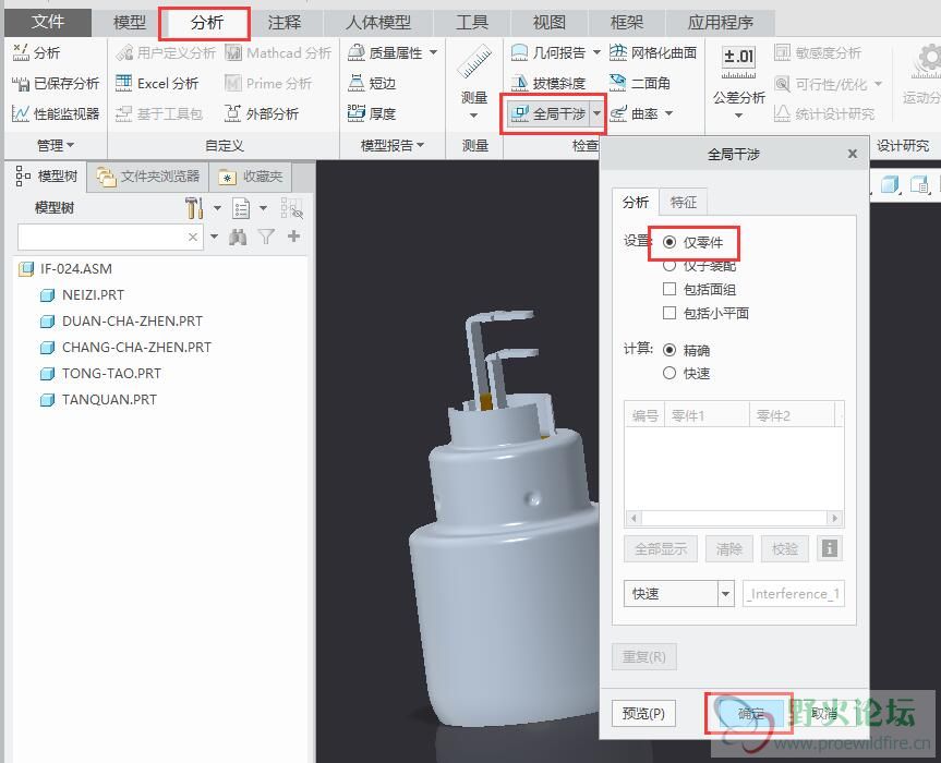

论坛的大神们,我最近碰到一个问题,想请教大家,我现在用CREO3.0画我们的产品,最后进行组装,我想请问大家,有没有办法让CREO提示两个零件组装的时候有模型重叠或者说这个零件和另外的一个零件有什么地方重叠在一起的提示

分析。。。全局干涉。。。

分析。。。全局干涉。。。
 楼主| 发表于 2018-6-9 09:17 | 显示全部楼层
是否每次都要这样做之后才能看到?

只能按楼上这个方法,要不就只有自己建立剖面,或者隐去元件,手动去查找了
