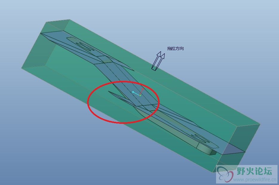

如图所示,我按照教程上面的来操作,怎么生成的分型面不对啊

这个直接拉伸个面出来就可以分开了

学校学的,还是书本教的?实际不可能这样做分型面,尽可能用最简单的拉伸旋转边界面命令做分型面,不然产品试模后,要改模你就知道痛苦。

好的,谢谢。我是看视频文件这样做的
