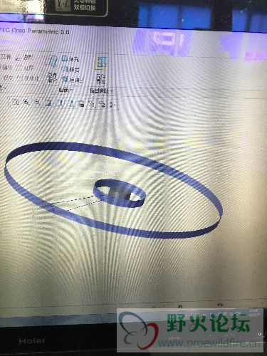

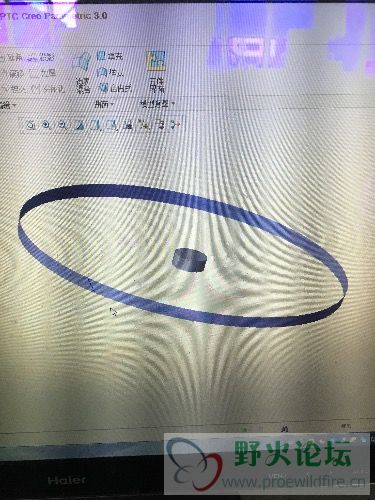

发表于 2018-6-9 10:05 | 显示全部楼层
1先画出螺旋桨中间部分的圆柱2以螺旋桨最大直径画一个曲面做辅助3画出螺旋桨截面并投影到曲面上4重复23,画出三个截面,在样式中画出边缘曲线,混合,画出曲面,最后加厚
发表于 2018-6-9 10:08 | 显示全部楼层
第一步
发表于 2018-6-9 10:09 | 显示全部楼层
第一步
第二步
发表于 2018-6-9 10:10 | 显示全部楼层
第三步
第四步
