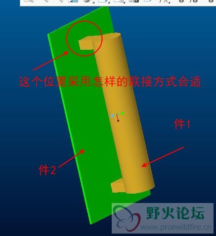

如图,绿色零件是注塑类电子产品外壳,这里用薄板代替,黄色为注塑类构件,工作的时候竖直放置,件1跟件2需要怎样的联结方式才能保证强度跟稳定性,请路过的大神帮我看看,先谢过。

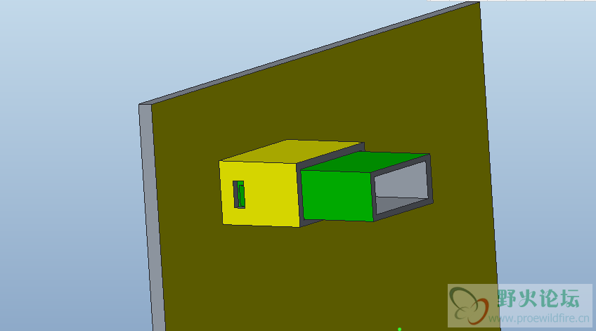

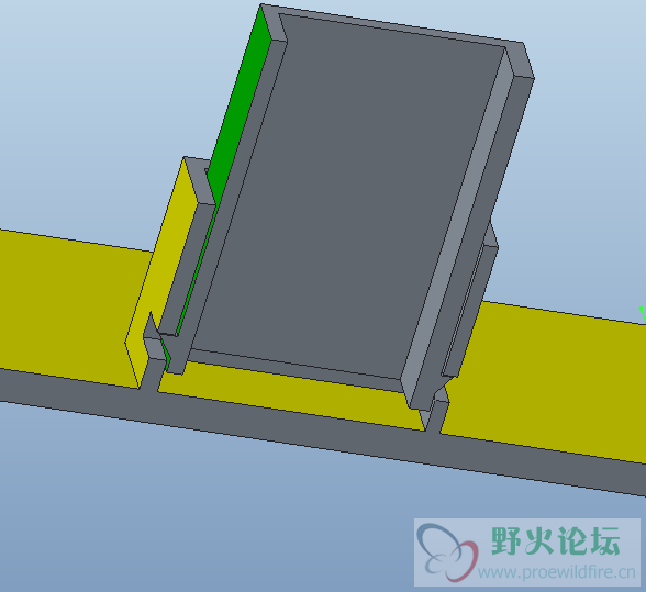

做塞入式卡扣形式怎么样

我想过的,怕强度不够,因为圆柱形零件里面要充满水,差不多有1L水。

锁螺丝最好.

其实卡扣比螺钉承受的力不会小,1L水重量也不是太大,用卡扣一点问题也没有

恩,螺栓连接应该说是最稳定的。谢谢关注。

好的,我再验证一下,看看有没有相类似的产品,谢谢。

塞入式到挂钩,一下不就搞定了,简单美观
