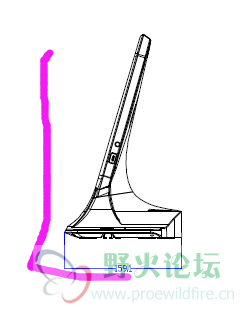

proe怎么进行斜面建模,例如斜着的L型。
怎么选择工作面,怎么在斜面进行构造结构

如果斜面是平整面,可以直接在斜面上构建各种特征,如果斜面是曲面,也可以通过拔模偏移在曲面上生成一些凸凹特征,还可通过辅助基准面和辅助曲线在曲面上附加各种特征,总之所有在正常情况下能生成的特征都能在曲面上直接和间接构建出来

这个斜面怎么构造,谢谢!

建基准平面(斜面)。
