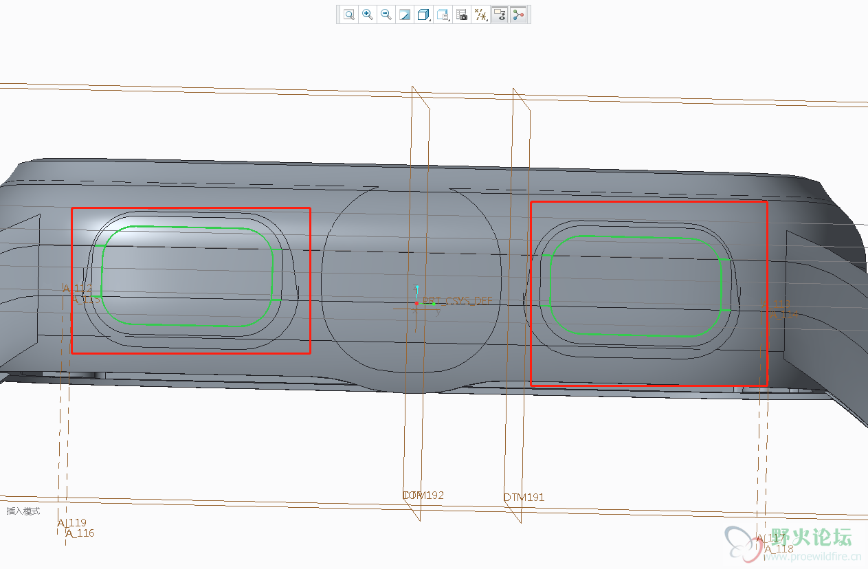

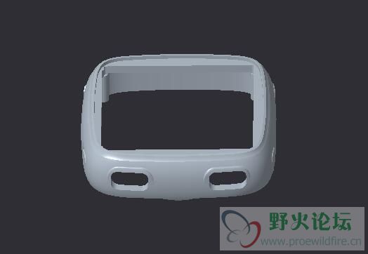

请大神们赐教,谢谢了。
文件有点大,已经上传网盘了。
文件已经上传百度网盘    https://pan.baidu.com/s/1q9WwuMMVgyRwXJ6CUl10xw
如何切除两个实体相交部分
如何切除两个实体相交部分
如何在曲面上开窗
如何在曲面上开窗

发表于 2018-6-6 19:33 | 显示全部楼层
你的模型中没有分离的实体需合并,你的窗已经开好了,只是被一些曲面遮挡住了
另外你那模型二边补做的耳朵只是曲面,没做成实体
