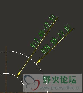

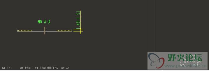

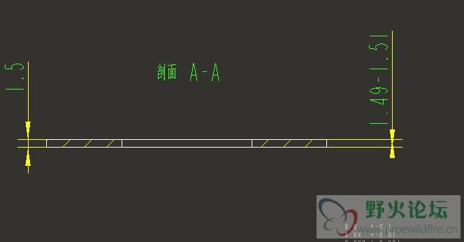

我转工程图后标注的尺寸都是如图这样的,转到CAD后也是的,非要在标注样式里修改或者用CAD里的模板重新标注,好麻烦,请高手前辈不吝赐教!谢谢

 楼主| 发表于 2008-11-13 10:37 | 显示全部楼层
上面的尺寸正确的标注应该是R12.5,  R27,  1.5,后面为什么有上下0.01的公差,郁闷

选中要修改的尺寸,点右键--属性,在尺寸属性中公差模式中,限制该成   象征 就好
打开配置文件,找到参数tol_display,把值改成yes就好

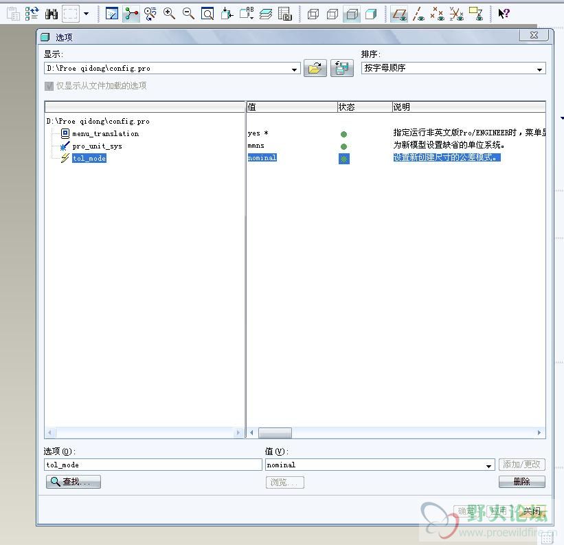

发表于 2008-11-13 11:32 | 显示全部楼层
我想你要去改一下tconfig.pro在里加一句这个,tol_mode nominal——设置显示的尺寸没有公差,或者在工具->选项里找到修改一下,看看能不能行,不行再跟帖吧,你应该看看有关CONFIG.pro的设置,论坛里有,找不到你跟帖我传上来也行

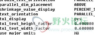

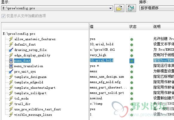

 楼主| 发表于 2008-11-13 11:42 | 显示全部楼层
我查了GB这个配置文件里有这个设置《如图》,config里没有这个,郁闷了

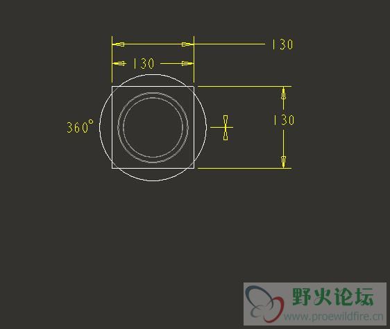

 楼主| 发表于 2008-11-13 11:59 | 显示全部楼层
我把这个加进去后tol_mode nominal,出现下面的情况,我用“显示及删除尺寸”功能全显示尺寸,还是出现最开始的有公差,用“新参照”手动标尺寸就正确了,怪异的问题 (图示:左面是手动标注,右面是系统自动生成的)

我试了,没问题的啊,我的不出公差啊,你加进去了??不是用的我说的那个no什么我没记住 ,你用我说的那个试试呢,我的是系统自己加的标住。加完你看看你的那个config.pro里有有那条了没
