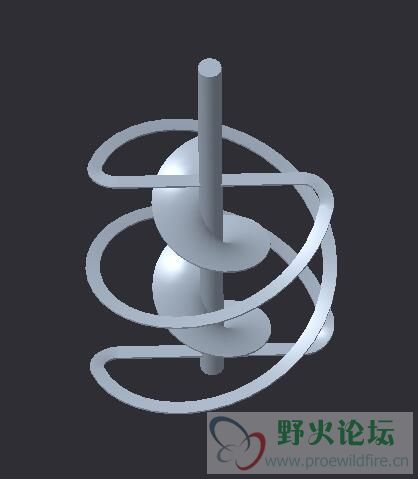

这种螺旋搅拌扇叶怎么画,我需要的扇叶两端不用再用圆管连接,直接可以焊接在中间的轴上,图上的我可以画出来,直接连接在轴上的不会画

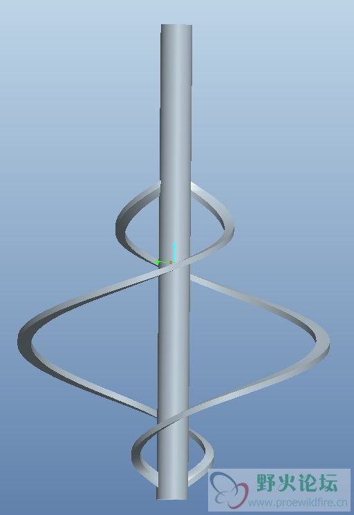

贴子也难以说清,直接上附件你慢慢体会吧

发表于 2018-6-7 10:09 | 显示全部楼层
文件找不到了,重画了一下示意,细节你再补完整

发表于 2018-6-7 12:59 | 显示全部楼层
做了一下但感觉做的很麻烦
应该有简单的一步到位的做法

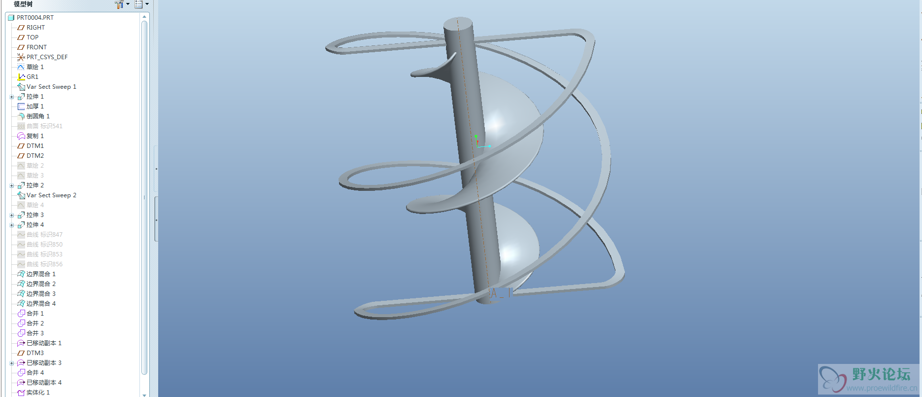

发表于 2018-6-7 16:31 | 显示全部楼层
是这样连接吗?

 楼主| 发表于 2018-6-14 17:18 | 显示全部楼层
是这样连接的,但是在你这个有点丑了,上传附件,我看一下
