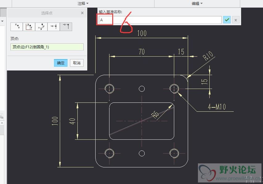

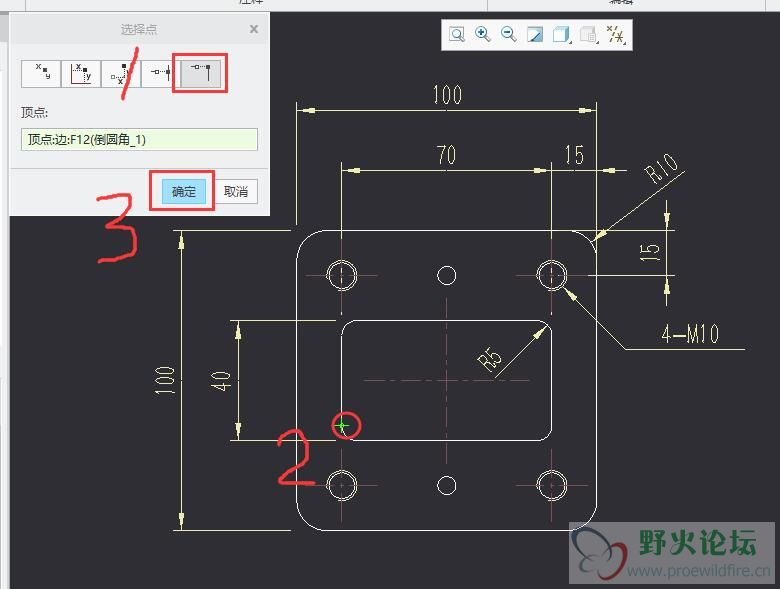

发表于 2018-6-5 13:28 | 显示全部楼层
请对照以下图示步骤操作即可
chenxl423 + 1 热心助人
