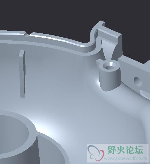

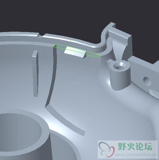

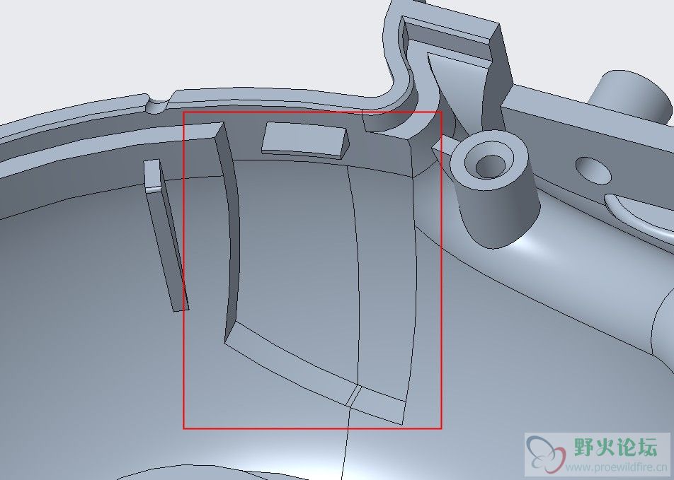

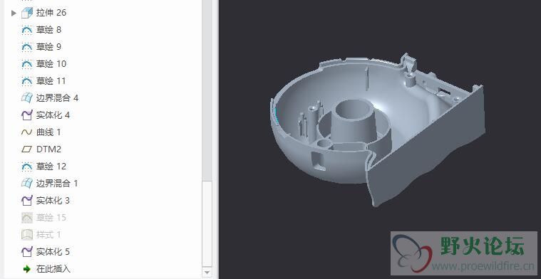

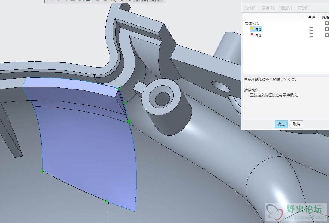

想把红色框这部分给填平
我试过边界混合再实体化
结果还是出问题,是哪里没有完全封闭吗 还是怎么了,搞不懂应该怎么处理
这种原特征完全是由曲面组成的,应该如何操作好呢?
文件网盘https://pan.baidu.com/s/1qwcvmkM7Ce98AVhzSp3fRA

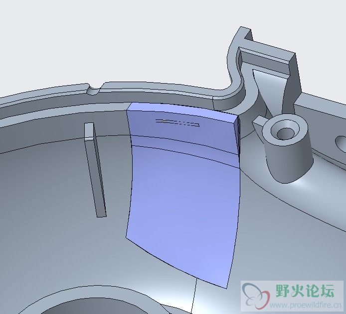

发表于 2018-6-4 19:05 | 显示全部楼层
是这样么?不用这样做的,直接先移除那个扣位然后移除这个面就会自动填补的。如果一定要封闭面来实体化,也最好先移除扣位再去做!

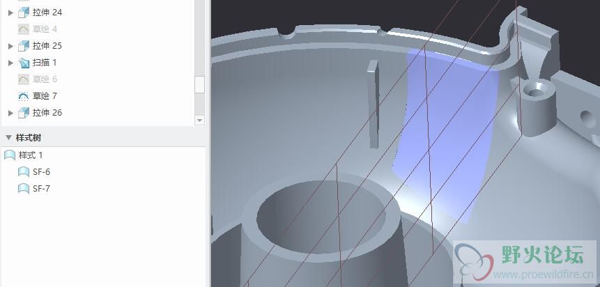

发表于 2018-6-4 19:47 | 显示全部楼层
用样式造型一步到位

 楼主| 发表于 2018-6-4 20:42 | 显示全部楼层
谢谢,你是把那区域的所有曲面都生成出来合并,这样的确可以完全避免缺口

是这样么?不用这样做的,直接先移除那个扣位然后移除这个面就会自动填补的。如果一定要封闭面来实体化,也 ...
谢谢,你这方法好

yuanbin20 发表于 2018-6-4 19:47
用样式造型一步到位
谢谢,这方法也好,我也想用样式,不过论坛里没看到有关样式的教程,掌握不好,刚好这个可以锻炼锻炼
