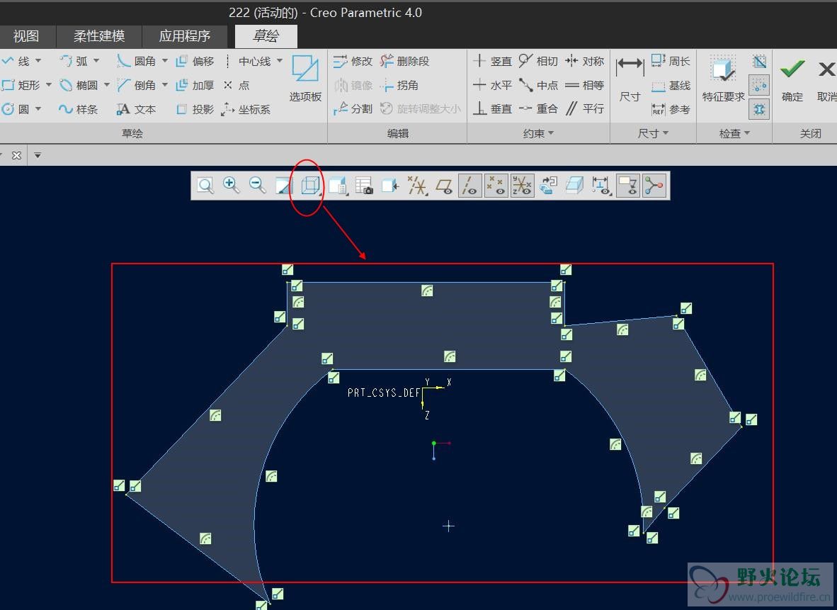

在拉伸草绘中操作到这一步我想把零件轮廓复制到拉伸草绘环境中,可是选不了零件的轮廓线,求大神指点

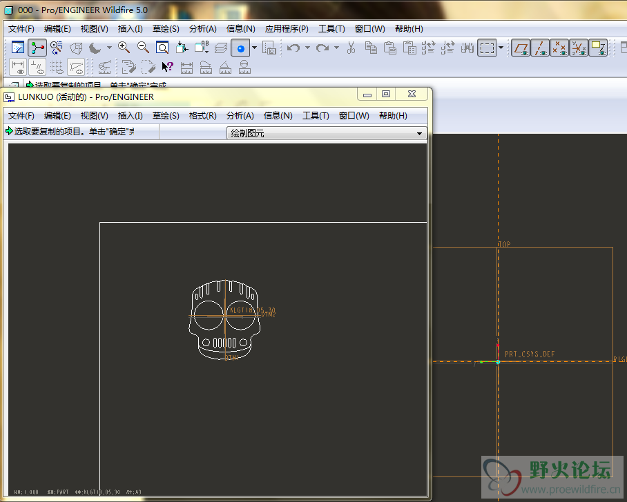

 楼主| 发表于 2018-6-3 22:30 | 显示全部楼层
这个图形的轮廓线选不中

发表于 2018-6-3 23:23 | 显示全部楼层
刘威a 发表于 2018-6-3 22:30
这个图形的轮廓线选不中

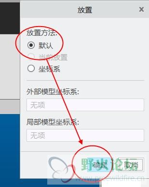

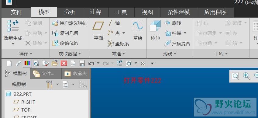

你的意思是说,你在绘图环境下,导入外部轮廓,然后想把这个绘图中的外部轮廓再导入到零件环境,让他作为草图建模?是这个意思?
263
321

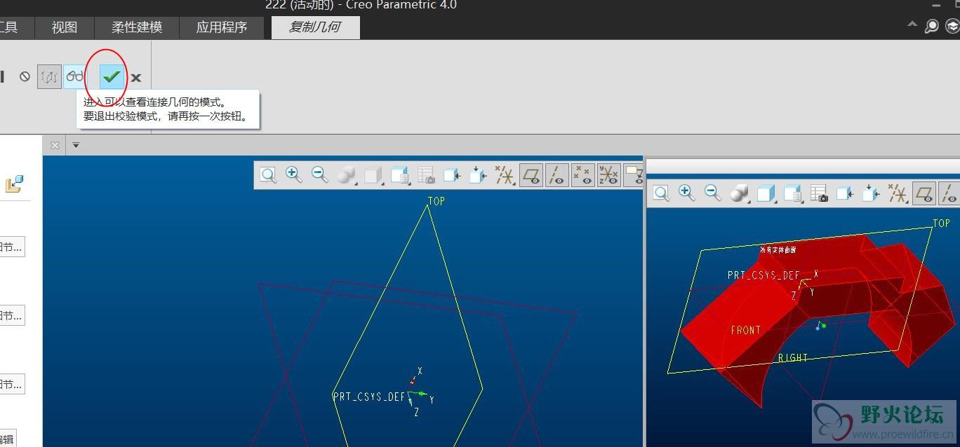

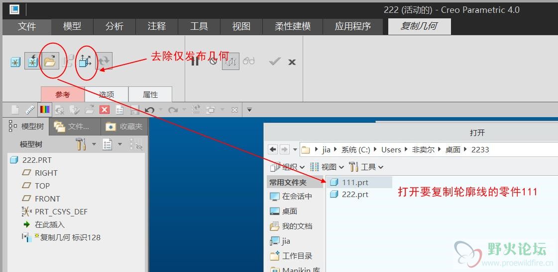

发表于 2018-6-3 23:53 | 显示全部楼层

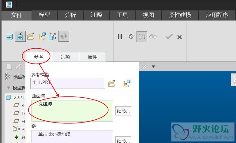

同样的,用复制几何就可以了。我这个是用creo做的,preo环境里面也差不多一样。

我用复制几何, 复制的面总是无法生成实体。。

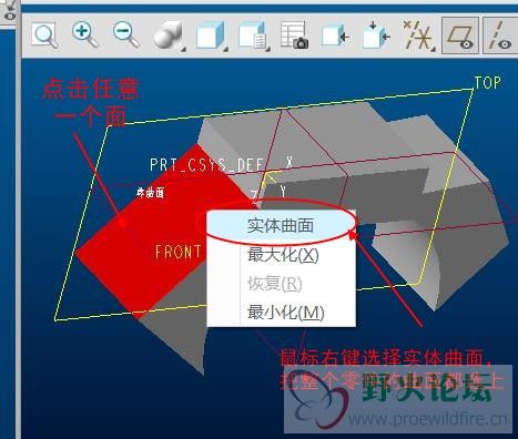

发表于 2018-6-4 21:45 | 显示全部楼层
把复制出来的面再全部选中,偏移0,就可以转换成实体了。因为你复制出来的面仅仅只相当于参考。

偏移0,不是會有重疊線?

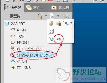

发表于 2018-6-5 10:59 | 显示全部楼层
w245272914 发表于 2018-6-5 08:54
偏移0,不是會有重疊線?
转换成实体以后,把复制几何隐藏,不影响出工程图。top-down建模过程中有那么多发布几何跟复制几何,都是隐藏起来,工程图正常出。
