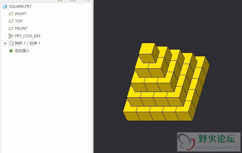

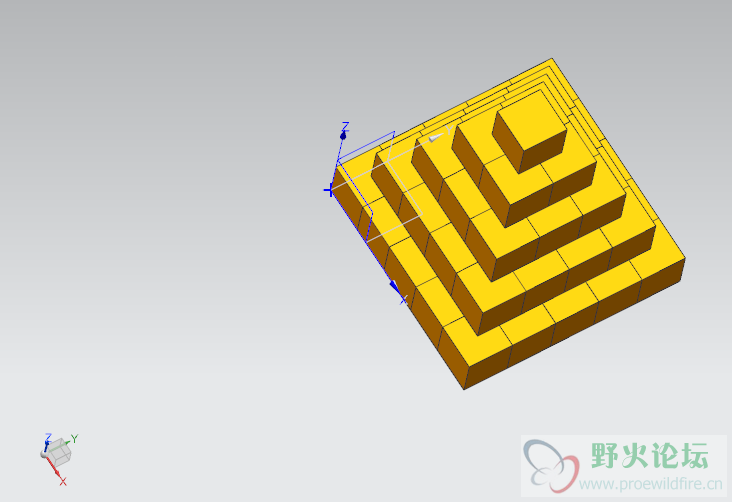

这个在creo里如何创建,用参数化建模如何建立
金字塔
金字塔

发表于 2018-6-2 22:30 | 显示全部楼层
一步不行,我可以5步

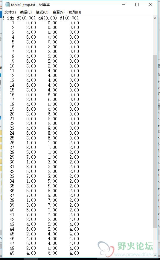

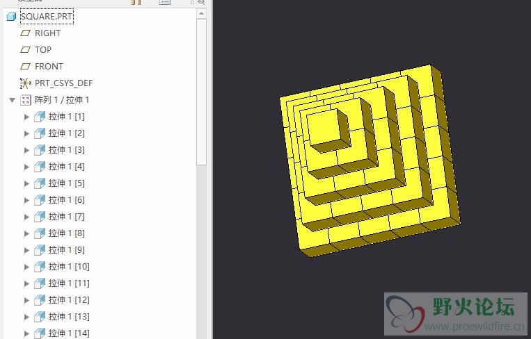

发表于 2018-6-3 00:50 | 显示全部楼层
在creo中可以用表阵列一次完成的

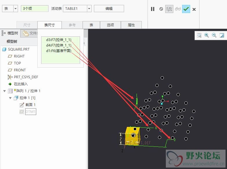

发表于 2018-6-3 08:49 | 显示全部楼层
表阵列驱动尺寸

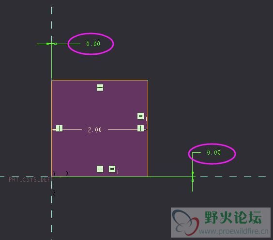

发表于 2018-6-3 09:59 | 显示全部楼层
原来是在拉伸特征下面新建了个基准平面,我还以为是通过特征操作复制特征来创建第三个驱动尺寸。 感觉用表阵列效率太低了,几万个阵列的话岂不是输入几天的数据。。

发表于 2018-6-3 14:34 | 显示全部楼层
ganyiwei 发表于 2018-6-3 09:59
原来是在拉伸特征下面新建了个基准平面,我还以为是通过特征操作复制特征来创建第三个驱动尺寸。 感觉用表 ...
哪里会有几万个阵列,数量很多的阵列一般都是有规律的,一般都可用尺寸阵列实行的,表阵列一般都是用于不规则阵列,数量一般不多,给几个坐标点就行了,不过表阵列确实应用比较少些
