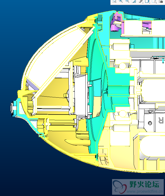

发表于 2018-6-3 13:33 | 显示全部楼层
屏幕可以,挂钩加螺丝固定,按键可以,内部设计卡勾,,中间组合链接一起建议不修机器,建议超音波焊接一起,要是需要修,就是卡勾,加螺丝,

发表于 2018-6-3 15:52 | 显示全部楼层
绝对卡扣形式,分型的话音量键有缝隙

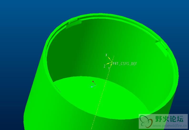

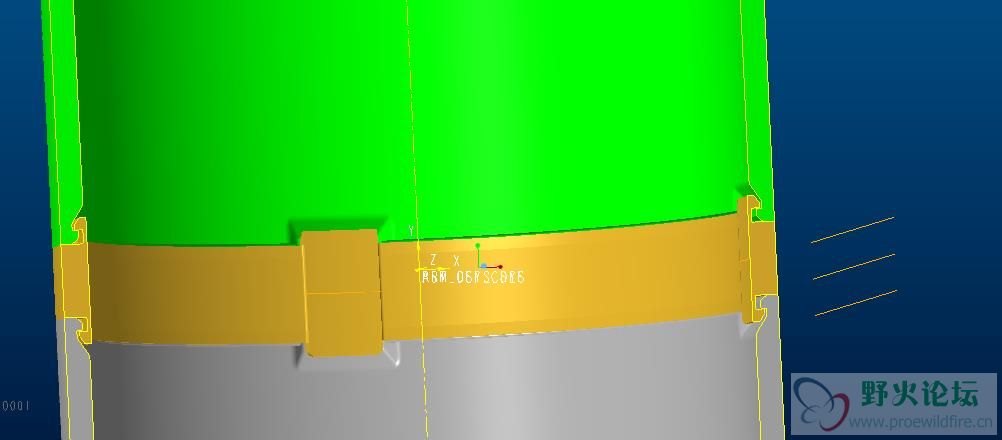

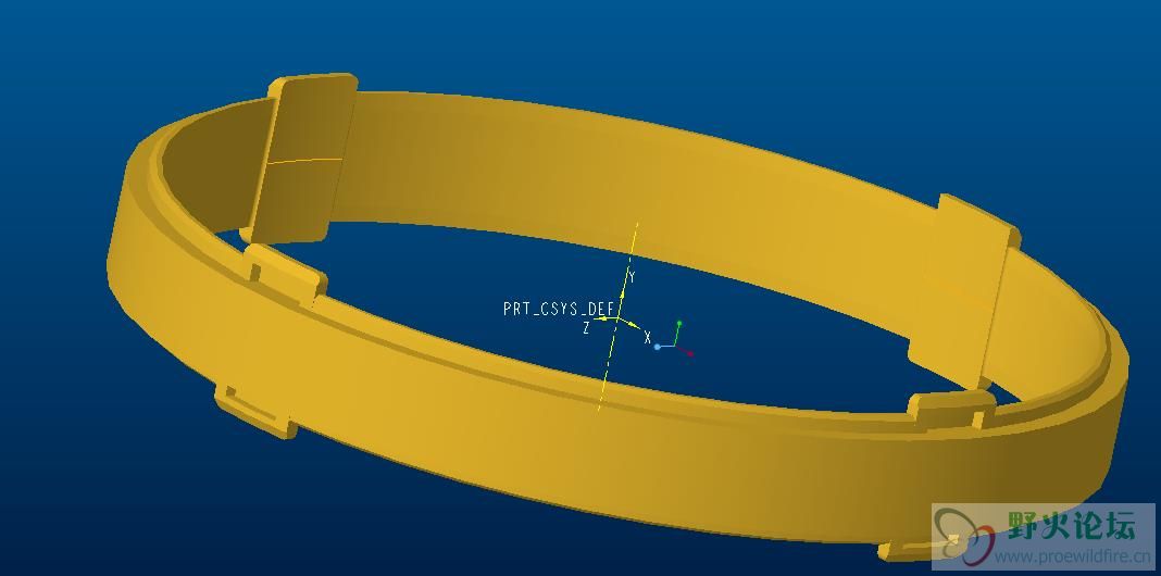

发表于 2018-6-4 07:41 | 显示全部楼层
我用卡扣跟止口随便做了个,你看下行不。

 楼主| 发表于 2018-6-6 21:19 | 显示全部楼层
解决了  还是多谢兄弟们,把你们给误导了;只需拆成三件   头部加散件用螺丝扣位形式配合  身体(行位):
