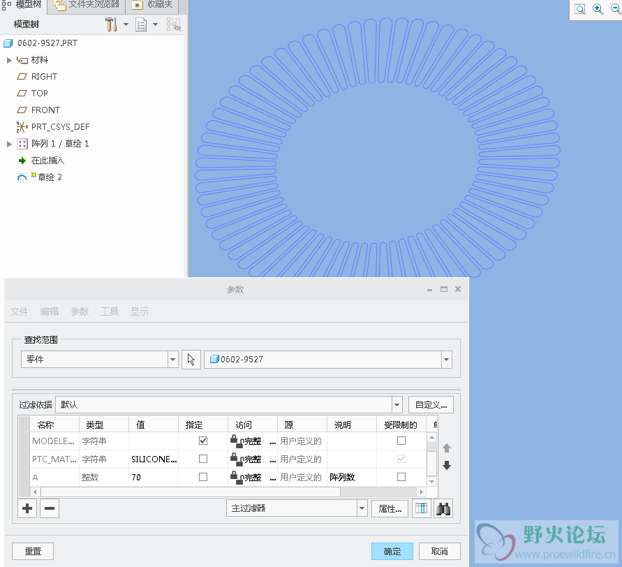

如图【来自网络】
建模如下
等距阵列-练习.prt.zip (78.99 KB, 下载次数: 6)
有趣的练习,谢谢分享
0602-9527.prt.rar
243.87 KB, 下载次数: 56
售价: 2 金钱  [记录]
Creo 4.0 M020

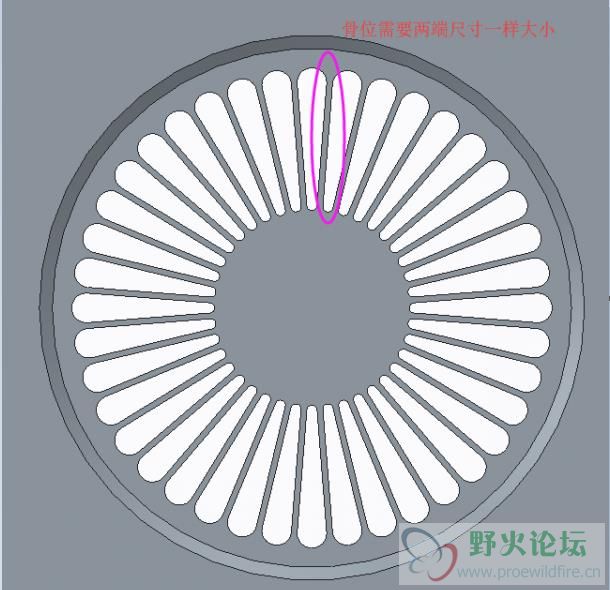

这是通风口常用的冲孔图案,特点是骨架等宽

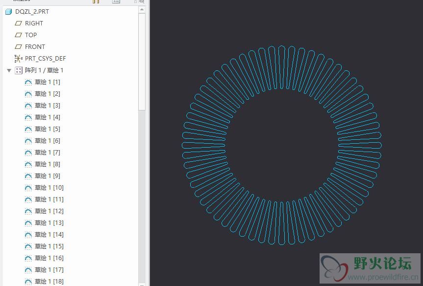

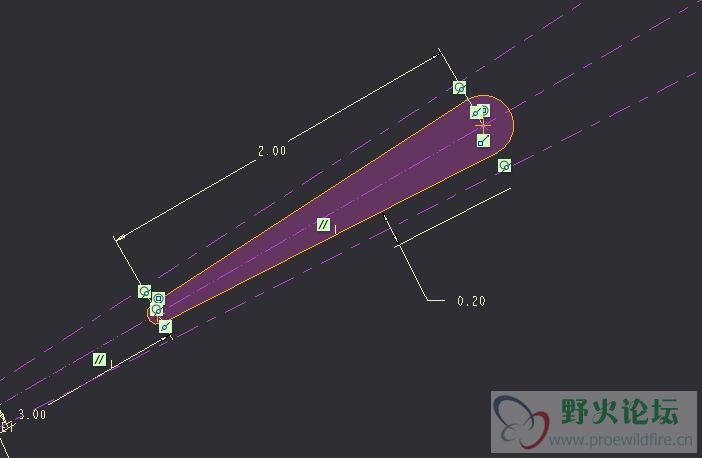

其实这个是可以直接阵列的,可以省去复制几何这一步
要点:草绘时注意约束冲孔边线与骨架中心线平行就行了

 楼主| 发表于 2018-6-2 20:48 | 显示全部楼层
要点:草绘时注意约束冲孔边线与骨架中心线平行就行 ...
几何阵列 速度快一些。内存占用少一些。。。
2272
341
3197
发表于 2018-6-2 21:01 | 显示全部楼层
谢谢指导,可能我电脑还可以,一直没感觉到这个速度差别

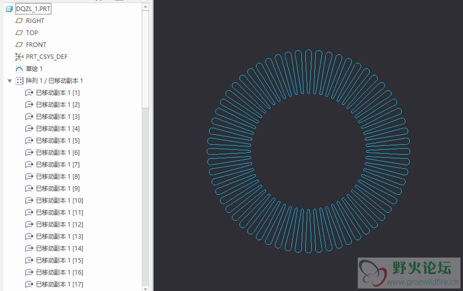

发表于 2018-6-3 12:39 | 显示全部楼层
试了一下
sdgdjgb + 1 赞一个!

发表于 2018-12-14 10:01 | 显示全部楼层
还是比较简单的,直接平行4.5的线和圆相切就好
