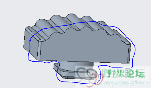

请问各位,这个东西可以出模吗

那是必须的,无论怎么分,这个面都得有拔模斜度 如果齿面可以中分,分别向上下侧拔模,这样模具就最简单了,但齿面会留下明显的分模线,如果齿面外观要求高就只能阶梯模了

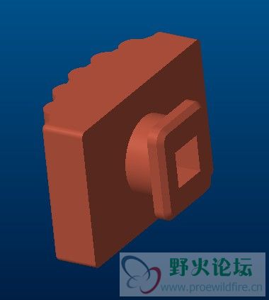

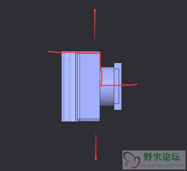

可以啊,分型面设置在 捕获.PNG ,应该是OK的

如果圆弧齿面不是从中间分开,分别向二侧拔模的话,就不能使用中间面分模,只能使用阶梯线分模了

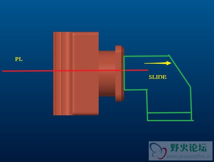

这样分的话产品怎样顶出?

推板顶出
