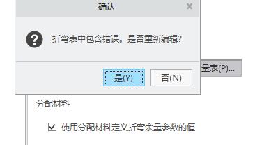

想要的结果是随便设置内R是多大,同一个零件展开的尺寸都一样,但添加自己想要的R角后保存显示错误。之前一直是用的统一的一个R角,感觉有点麻烦,是否要设置什么参数?,在之前一直用的表格上去修改里面的数值就行,自己加就不行,求解。
红色部分是新增加进去 的
红色部分是新增加进去 的
不能保存,显示错误
不能保存,显示错误

从新定义一下折弯系数就好了

薄板钣金2.0以下的,设置内R大小,如果在不清楚别人加工模具的话,想简单又不影响加工,直接将内R定义为板厚,采用野火软件的默认展开即可,误差基本可以接受

因为你的折弯表是英制的
