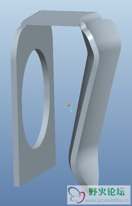

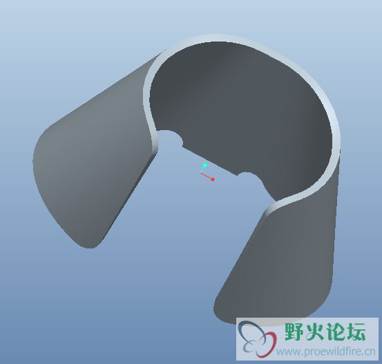

材质不锈钢,帮忙展开(要能有方法最好),因为尺寸要求比较高,展开尺寸尽可能准确,望高手帮忙,谢谢!

第一个图片,1.建模必须在钣金模块2.曲面必须用模具成型来做
第二个图片,1.建模必须在钣金模块,2.用板模块里面的旋转命令来做

我现在直接用零件建模,然后转钣金或者IGS转钣金,没办法吗?
