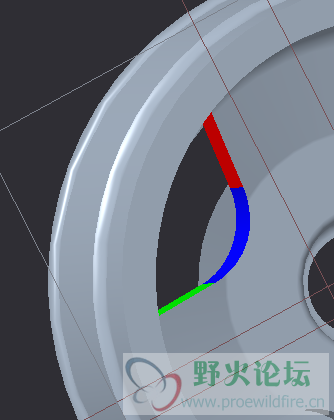

[求助] 如何完成图中拔模
发表于 2018-6-1 23:53 | 显示全部楼层 |阅读模式
lingjian.prt.rar
116.74 KB, 下载次数: 9
490
678
发表于 2018-6-2 08:11 | 显示全部楼层
你这拔模角度都不一样,做出来会有台阶段差的,把面分割成三部分分别拔模
95
发表于 2018-6-2 09:11 | 显示全部楼层
把这三个面分割出来,单独用面拔模,然后合并,去切割实体
1261
1525
发表于 2018-6-2 09:47 | 显示全部楼层
你这个版本太高了。 同一个面拔模,只能有一个角度,拔模时需要不同的角度,就要把同一个面拆成不同的几个面,然后再用曲线拔模方式分次操作,拔完模再做个倒圆角。 希望你能理解到。

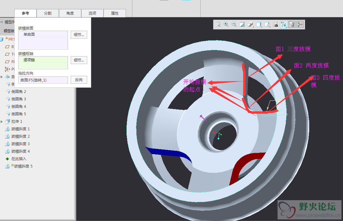

 楼主| 发表于 2018-6-3 22:26 | 显示全部楼层
谢谢。可是我。不会。。。
 楼主| 发表于 2018-6-3 23:49 | 显示全部楼层
能具体说下吗?
 楼主| 发表于 2018-6-3 23:50 | 显示全部楼层
我不会,能具体指导下吗?
 楼主| 发表于 2018-6-3 23:53 | 显示全部楼层
beyond20058 发表于 2018-6-2 09:47
你这个版本太高了。 同一个面拔模,只能有一个角度,拔模时需要不同的角度,就要把同一个面拆成不同的几个 ...
。。。是分开的面吧,,你看图中 三个颜色,应该分开的三个面吧
发表于 2018-6-10 00:55 | 显示全部楼层
先复制中间的圆角面(做参照用)。把圆角做成平面,将3个拔成你想要的拔模角度,然后再将平面做回圆角。
