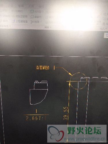

creo2.0局部详细视图,视图名称与比例数字分开显示,不要叠加在一起,不要分数形式。     麻烦大侠们指点,谢谢xiex

你删除了,然后自己重新创建两个注释
