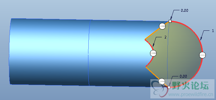

这两个面不能相切求大神帮忙指点万分感谢。  下面上传文件。
两个面为是么不能相切
两个面为是么不能相切

不知道这样是不是你想要的

现将两边的线条边设置为相切,在进行边界混合

构建曲面用的三条线要与已有的面相切,然后再用边界混合。或者按2l的,先剪切成四边面,再构面
