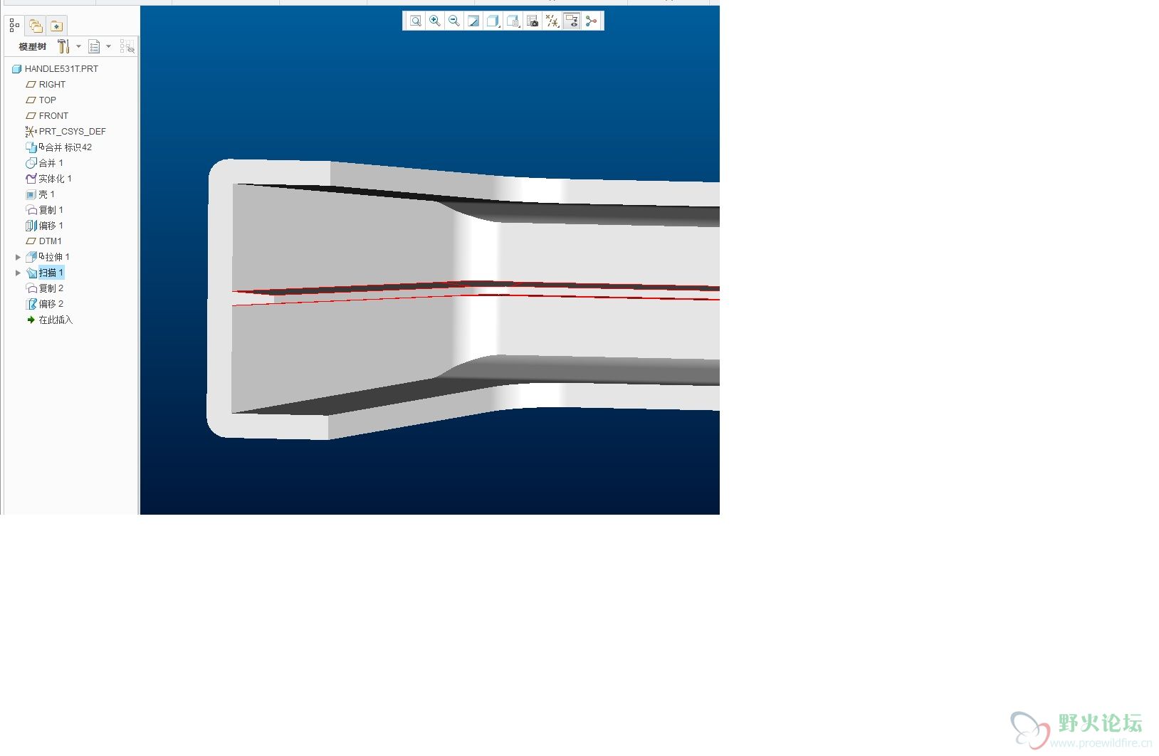

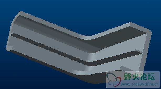

发表于 2018-6-2 11:27 | 显示全部楼层
沿着筋板的形状做一个扫描,就可以把拔模加上去了,这样做筋板的厚度是均匀的。
1261
1525
发表于 2018-6-2 11:42 | 显示全部楼层
