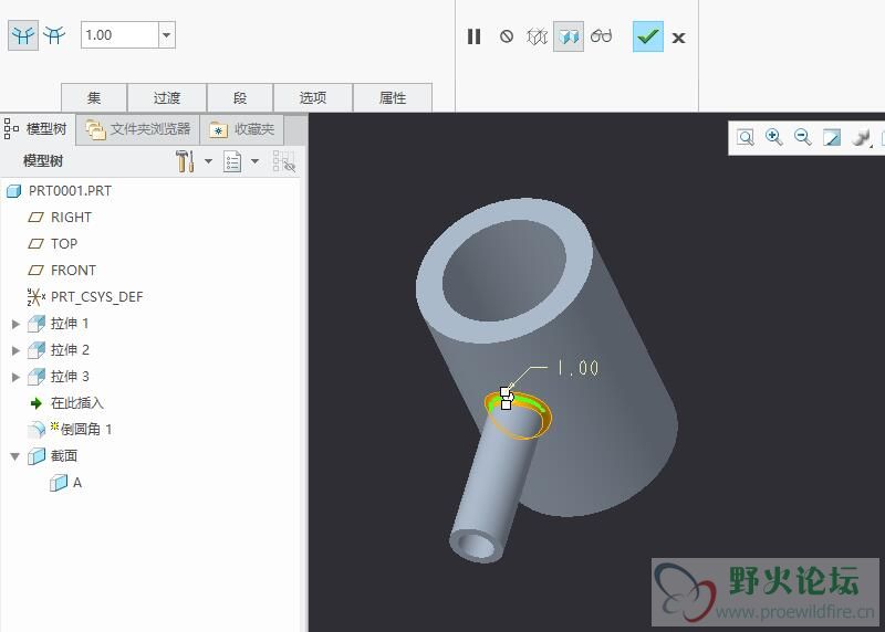

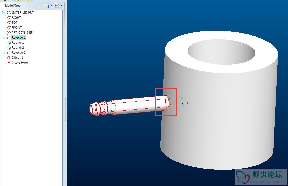

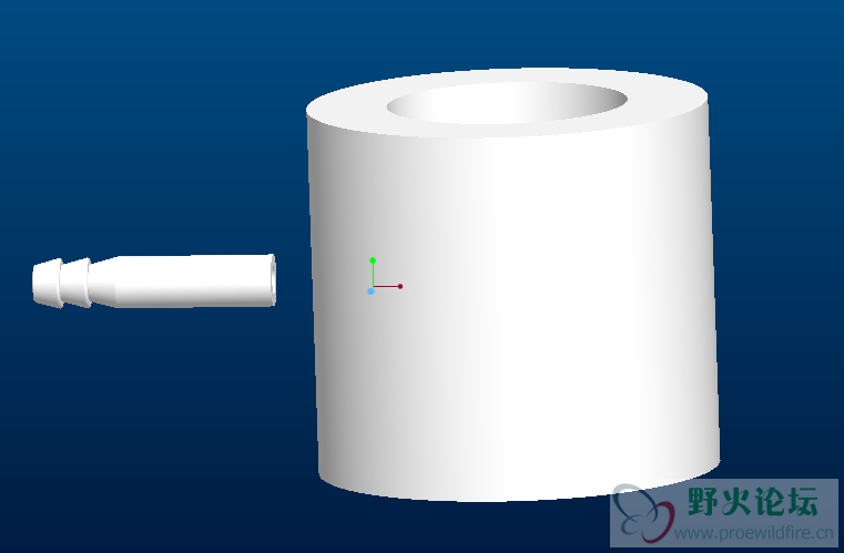

各位大神,见下面图片,采用偏移命令连接两个实体,但在连接位置倒角出现问题,好像偏移的实体没有与另外一个实体结合成一个实体,使用无法在连接位置倒圆角,请各位大神帮忙解决,
接头圆柱要与主管连接
接头圆柱要与主管连接
如图,使用偏移命令完成连接
如图,使用偏移命令完成连接

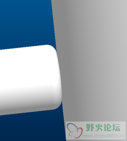

问题是连接完成后,接头与主管的连接位置倒圆角不对,好像是接头圆柱与主管没有结合成一个实体

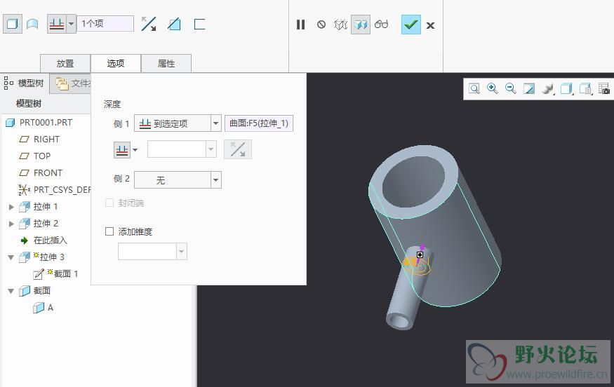

发表于 2018-6-1 11:25 | 显示全部楼层
用拉伸

发表于 2018-6-1 13:48 | 显示全部楼层
这种情况确实无法形成连接实体,建议使用拉伸至面的选项

发表于 2018-6-1 15:28 | 显示全部楼层
倒圆角时选择面与面圆角,即按CTRL单击大圆柱面和小圆柱面就好
