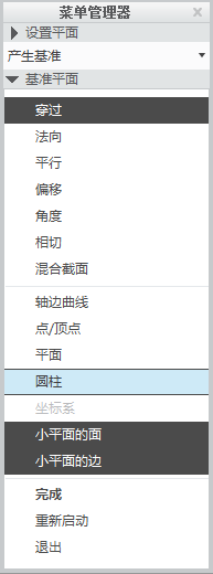

问下如何在剖面时通过圆柱曲面建剖面?
creo1.0及以前都可以,新版本的还有这功能没?
发表于 2018-6-1 10:54 | 显示全部楼层

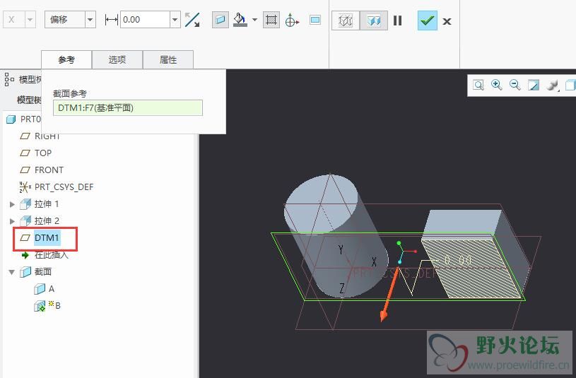

比较差的办法, 做基准面, 再剖

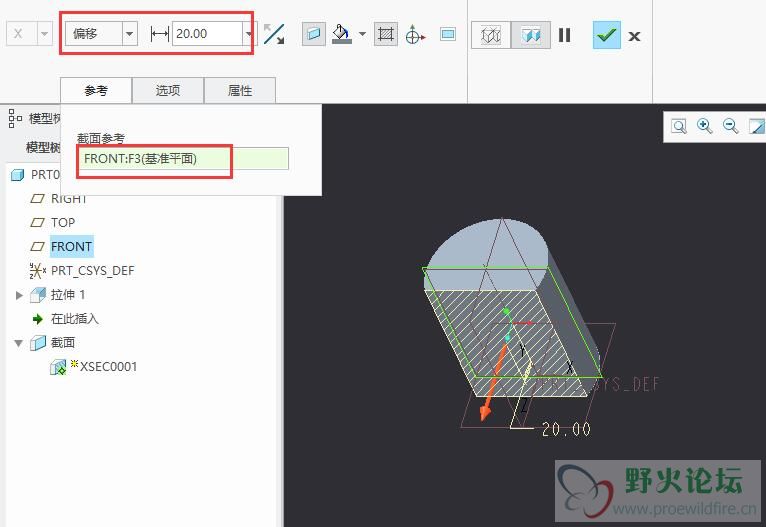

发表于 2018-6-1 11:45 | 显示全部楼层
如果是剖切圆柱本身,可选基准面作参照,偏移量0就会通过中心轴线,也可设置偏移值不通过轴线
如果是通过圆柱切面剖切,是不能剖切圆柱体本身的,只能通过这个切面参照剖切这个圆柱体以外的其它实体
谢谢回复,主要是用于组件剖截面,要剖的面不一定和圆柱内基准面平行,感觉还是以前的方便,我现在是先建面再剖的
2272
341
3197
发表于 2018-6-1 16:49 | 显示全部楼层
vbvc1 发表于 2018-6-1 16:24
谢谢回复,主要是用于组件剖截面,要剖的面不一定和圆柱内基准面平行,感觉还是以前的方便,我现在是先建面再 ...
只要能达到目的就行,其实这个基准面建起来也很方便的
