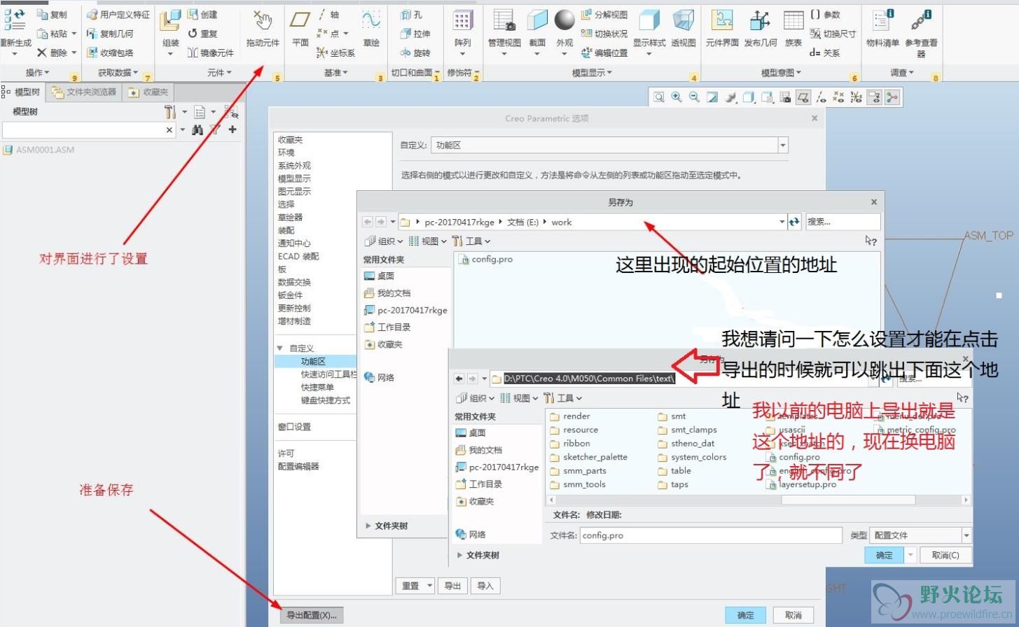

[求助] creo这样的配置要怎么设置
493
613
发表于 2018-5-31 19:14 | 显示全部楼层 |阅读模式
请路过的大神帮忙看看,谢谢
567
788
发表于 2018-5-31 20:36 | 显示全部楼层
很多设置配置文件默认都是保存在初始工作目录下的,估计你以前的电脑没有专门设置过默认工作目录,而新电脑设置了默认工作目录,反而你不习惯了
397
521
发表于 2018-6-1 09:07 | 显示全部楼层
2楼已经说对
