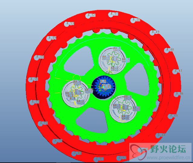

摆线轮与针轮可不可以用3D接触,怎么做?没有固定的旋转轴

试试用凸轮连接把。勾选“升离”这个选项。

CREO的3D接触真的是相当相当的非常非常的鸡肋。要是你会SW,你可以用里面的实体接触。或者ADAMS里的实体接触都可以。
