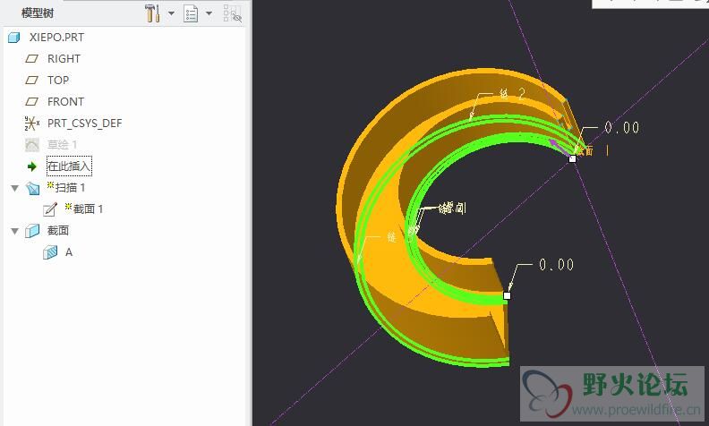

[求助] Proe 超級驗难画的斜坡
225
237
发表于 2018-6-4 12:17 | 显示全部楼层
不错,可以扫描出来
193
241
 楼主| 发表于 2018-6-4 13:42 | 显示全部楼层
iskgjj 发表于 2018-6-4 11:46
内外圆不是同心的,扫描的话难与原图两头相接.
兄弟你的附件好像上传错误了,能否重新上传下,谢谢
另外小弟的软件是PROE5.0的
193
241
 楼主| 发表于 2018-6-4 13:44 | 显示全部楼层
我觉得你的回复非常符合我的要求,能否转成PROE5.0我看看,謝謝
193
241
 楼主| 发表于 2018-6-4 13:47 | 显示全部楼层
abn123 发表于 2018-6-4 12:17
不错,可以扫描出来
兄弟你試試
225
237

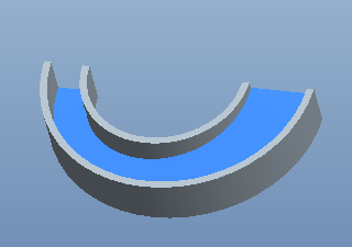

发表于 2018-6-4 14:36 | 显示全部楼层
斜度这样吧
xp
xp

发表于 2018-6-4 14:40 | 显示全部楼层
不错,可以扫描出来
扫描不是说不行,但是无法与原图两头完美相接,但是也可以把两头切一部分再用边界面接回去
225
237
发表于 2018-6-4 15:04 | 显示全部楼层
兄弟你说的也有道理,学习了

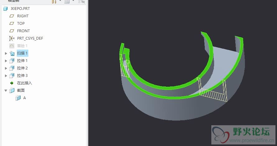

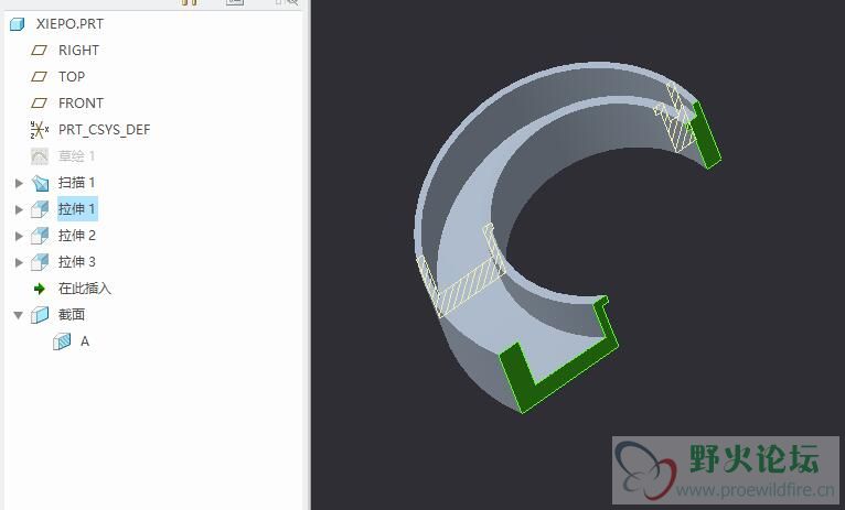

发表于 2018-6-4 15:43 | 显示全部楼层
1. 扫描成型外轮廓
2. 第一刀切二端面
3. 第二刀封槽的左端面
4. 第三刀拉右端圆角
我用的是creo4.0, 不能提供proe的prt,所以不能上传附件给你
193
241
