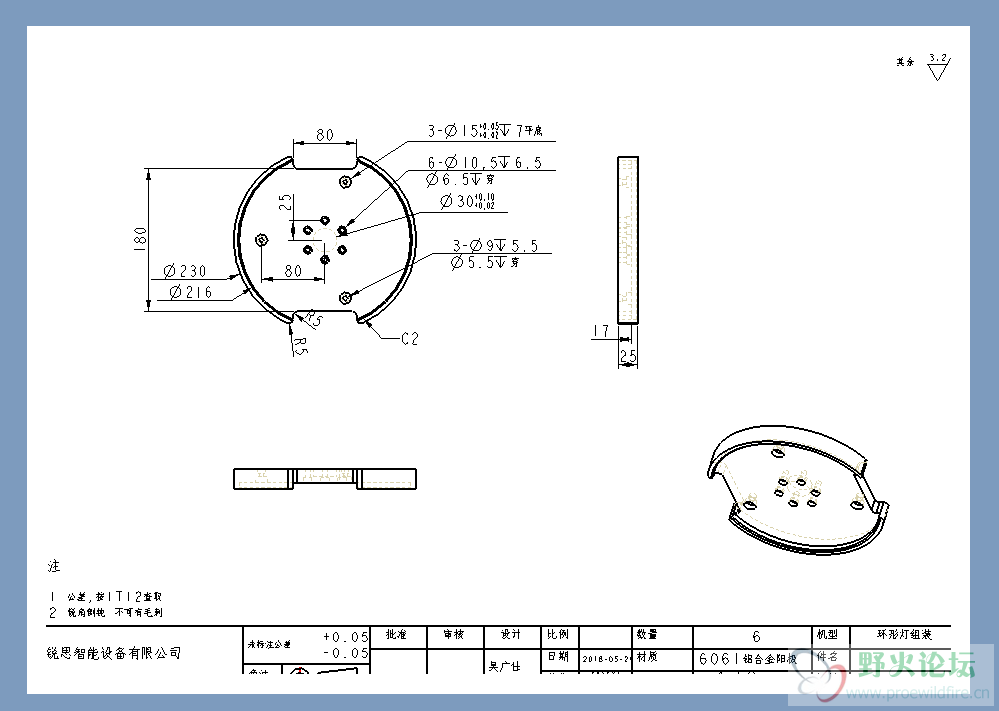

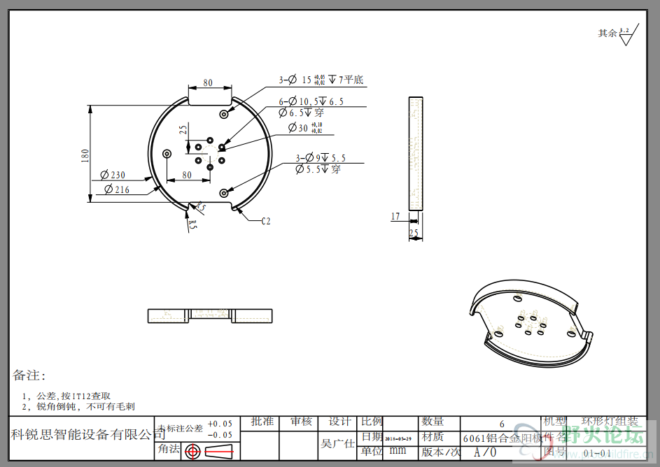

工程图在PROE5.0里直接打印出来右下角打不到,在没做任何修改情况下,直接导出PDF文件,PDF文件显示全都有,刚刚好整张图纸,附图!~

同感,很多时候,比如打印A4图框的时候,最外侧的线是看不见的,我的变通方法是,把图框做的稍稍小一些,默认打印的时候就可以了

你的图框太大了,把模板图框改小一些就可以
