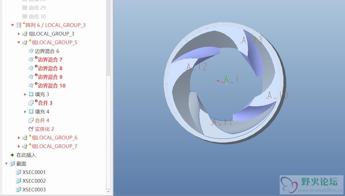

曲面设计单个小部分没问题(如灰色所示),阵列后出现问题,提示边界混合的问题和阵列后的部分不是实体

具体操作图示也难以说清,修改好的附件传给你,自己慢慢研究体会吧

把图中4/1的曲面合并成一个面组后,复制整个面组,然后阵列复制出来的面组就可以了。

我把实体化4删掉然后重新实体化就显示重新生成失败
