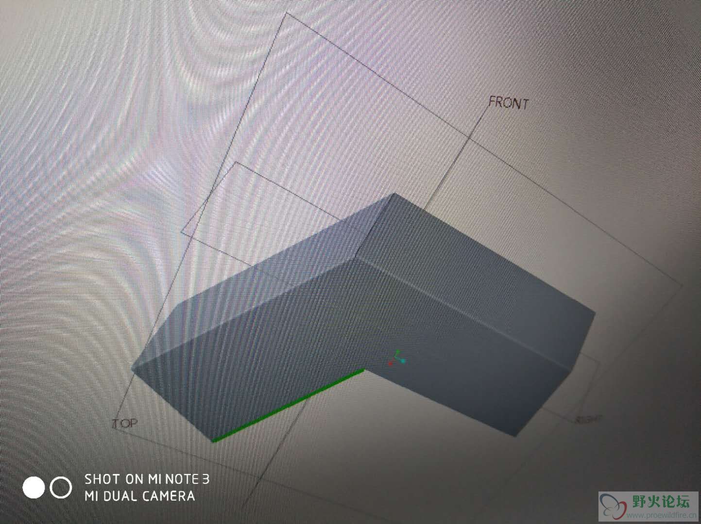

发表于 2018-5-31 08:39 | 显示全部楼层 |阅读模式

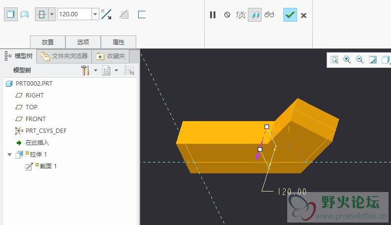

请教下这个矩形弯头怎么展开啊,谢谢了

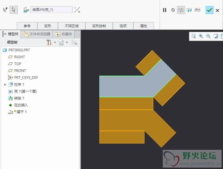

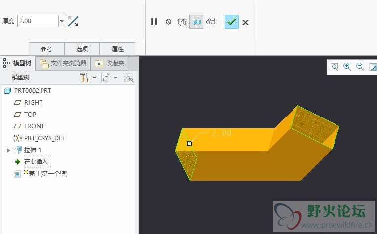

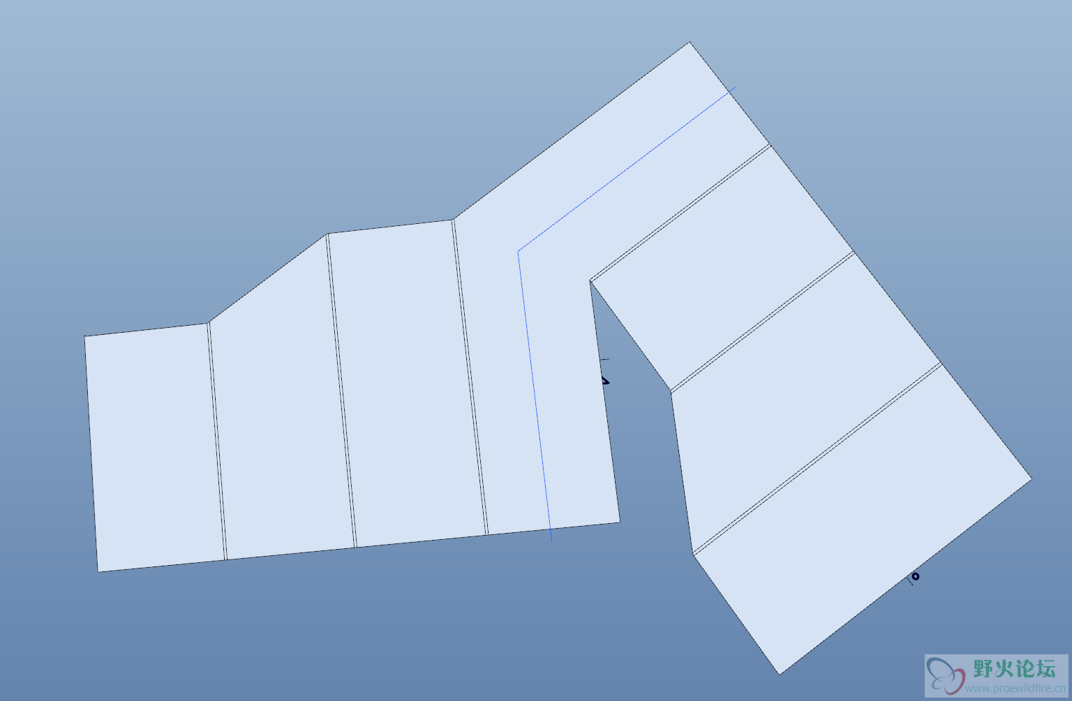

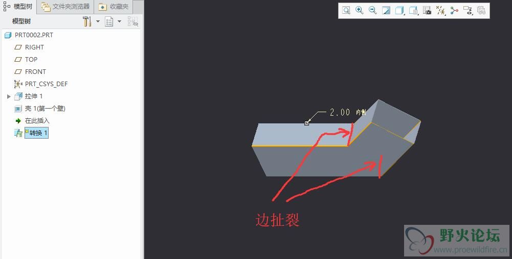

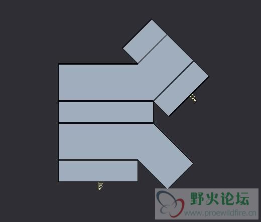

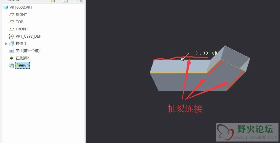

发表于 2018-5-31 11:04 | 显示全部楼层
楼主模型版本高打不开,新建模型以便解说
1. 新建零件,拉伸实体
2. 从实体模块转换到板金模块,壳选项,排除二端封口
3. 转换板金,边扯裂选二处腰线,连接扯裂选三条边对应端点
4. 展平,折弯几何选除边扯裂和连接扯裂对应边外的所有边
最后展平效果

发表于 2018-5-31 11:09 | 显示全部楼层
上贴只是理论上的展平,实际生产一般不会这么做,都是分四片裁剪,然后点焊起来的,这样比较好排料,也节省材料
