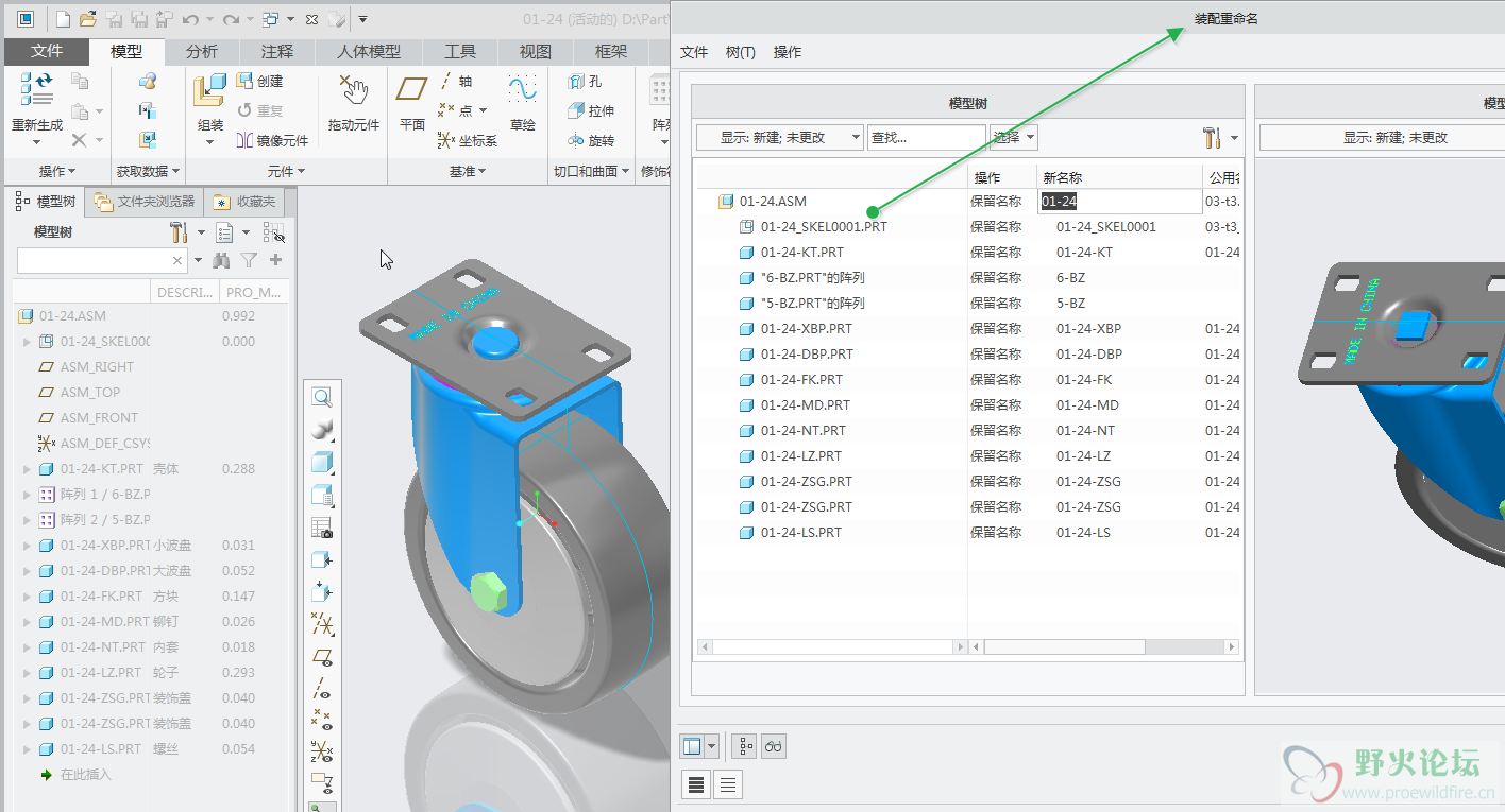

个人感觉重命名快一些,不知道其他大神是怎么操作的
装配重命名是可以,但原装配图中的名字是不会改变的。

发表于 2018-5-31 06:31 | 显示全部楼层
你确定?一般会出现以下情况,你在修改装配名称的时候,工程图没有打开的话,你再打开工程图是会找不到模型的,就是没办法打开工程图。在修改装配名称后,工程图点下更新重复区域就好了。
