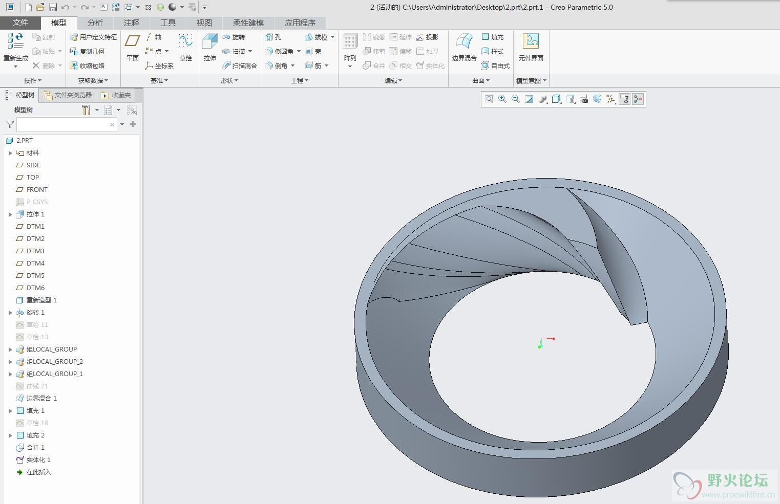

楼主的本意是在曲面内部空间填入材料,但操作有误,故不能成功
三个要点:

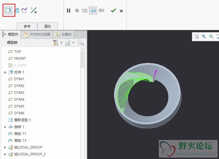

1. 分离的曲面组合围成的空间是不能直接实体化的,必须先予以合并才能实体化

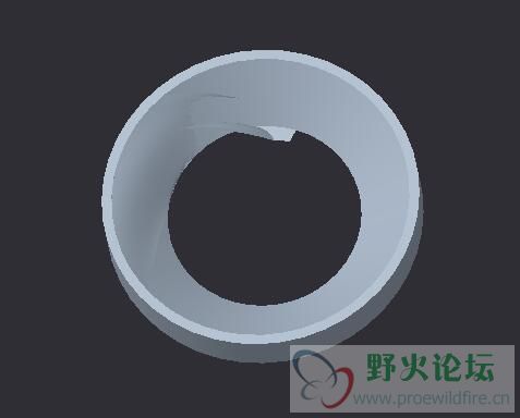

2. 合并后的曲面再直接实体化时,也是不能成功的,因为此时实体化,系统默认以面组切除现以存在的实体
2.1 直接实体化后,曲面仍然存在
2.2 如果我们把曲面隐藏起来,就会原实体上出现了部分切除和增材

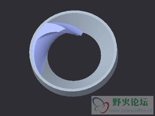

3. 正确的操作是将实体化按钮切换到填充实体按钮,这样实体化就能成功了
最后效果与模型树
