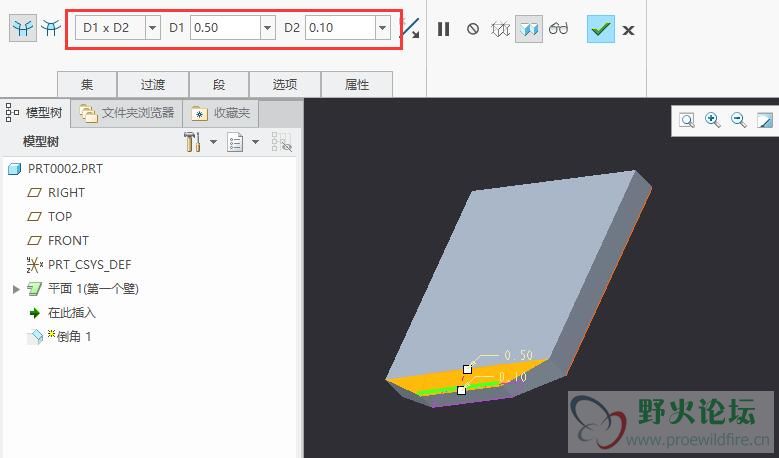

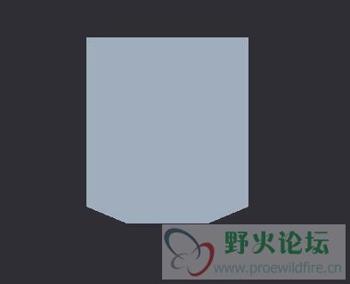

[求助] CREO2.0钣金件沿着斜面做部分切除怎么做

新手嘛,可以理解,猜想楼主是不知道这个倒角怎么入手,按下面图示操作即可
1. 用平板功能填充薄板
2. 倒角,选D1XD2,并分别填入对应值即可
最后效果
2272
341
3197

发表于 2018-5-30 13:10 | 显示全部楼层
我还以为楼主的图片是个盒子的外形,就在想,已经这么薄了,得用多薄的材料啊。看来是我想错了。
352
487
发表于 2018-10-9 14:11 | 显示全部楼层
打扁,分两次,折弯再打扁
153
188
发表于 2018-11-9 00:13 | 显示全部楼层
总感觉现在很多画图的就是画图,不多去了解最基本的工艺实现,多上网看看折弯,冲压,铆接工艺,也许很多问题都不是问题,先了解什么叫钣金,钣金和实体最大的区别吧,等厚度!!!
153
188
发表于 2018-11-9 00:16 | 显示全部楼层
如果要做版主的效果,打磨吧,不过0.6的板材,估计开个打磨机一碰都没了
