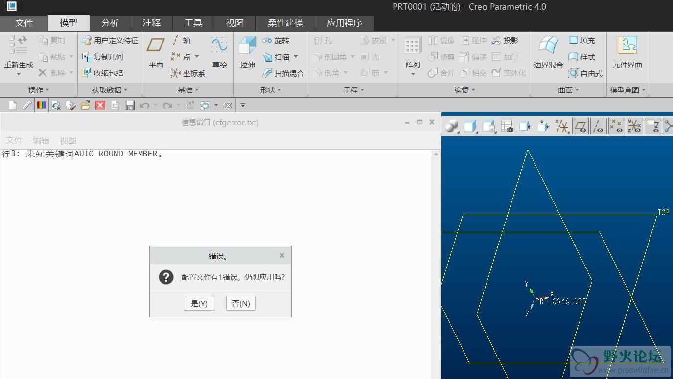

刚配置完,出现这个提示,怎么去排除问题?

 楼主| 发表于 2018-5-29 22:20 | 显示全部楼层
配置了:dtl文件、font文件路径指向、frm文件指向、formats文件指向、其他像反转鼠标、输出stp格式颜色设置、模型树展开、基准平面默认显示、浏览器隐藏。我是在外部健了个creo配置文件夹,把这些配置都指向到这个配置文件了,方便以后方便管理。
我也出现过一模一样的问题。是模型树配置文件的问题。把.tree文件里面的auto_round行删掉就好了。

 楼主| 发表于 2018-5-29 22:21 | 显示全部楼层
好的,谢谢、我去试试。
263
321
 楼主| 发表于 2018-5-29 22:25 | 显示全部楼层
请问,.tree文件在哪里找?可以给我截个图么?谢谢
263
321
 楼主| 发表于 2018-5-29 22:41 | 显示全部楼层
多谢朋友提醒,在config文件把模型树相关的配置删掉,又在设置中把mdl_tree_cfg_file删掉,就完美解决了。
