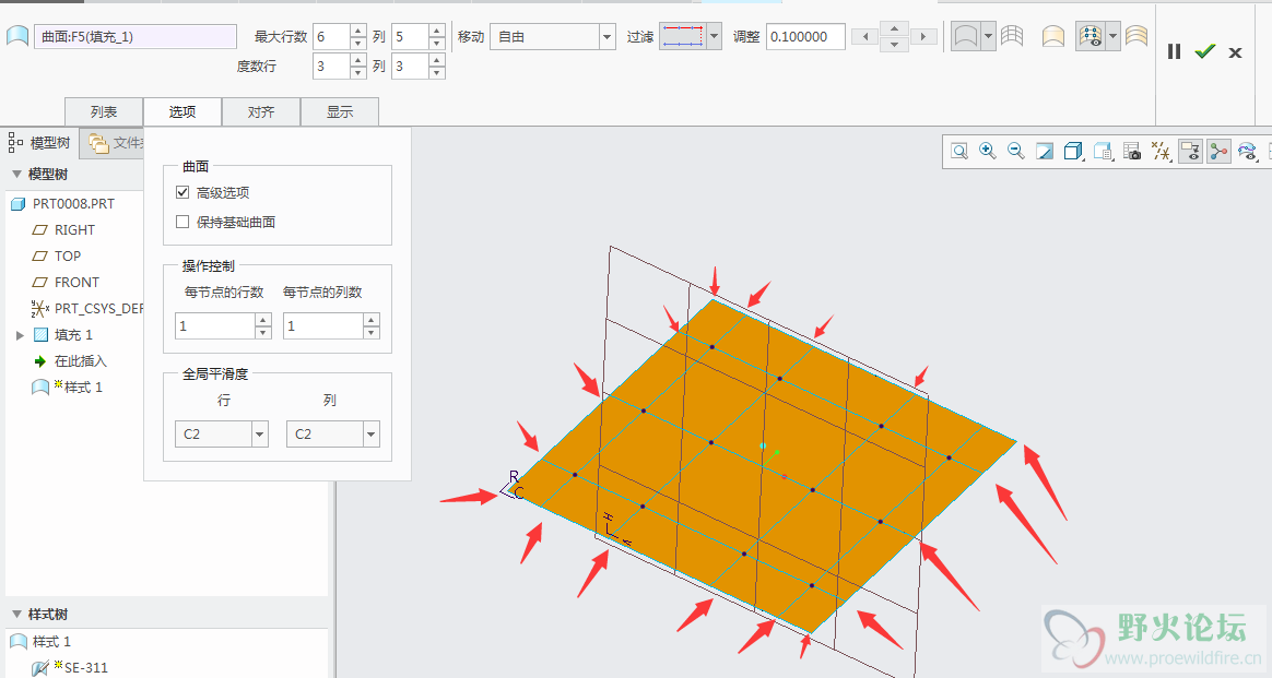

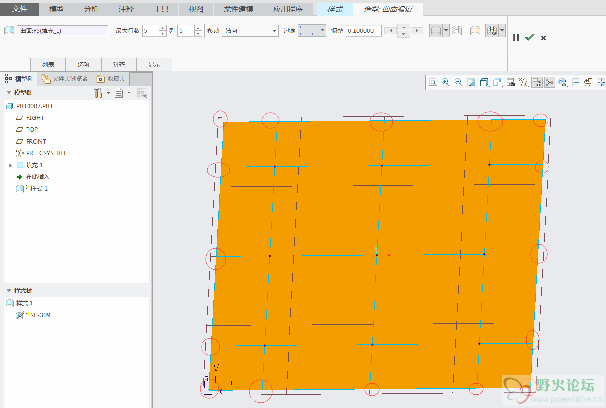

如图,怎么设置才能让样式下的曲面编辑下的边界点也可以移动?

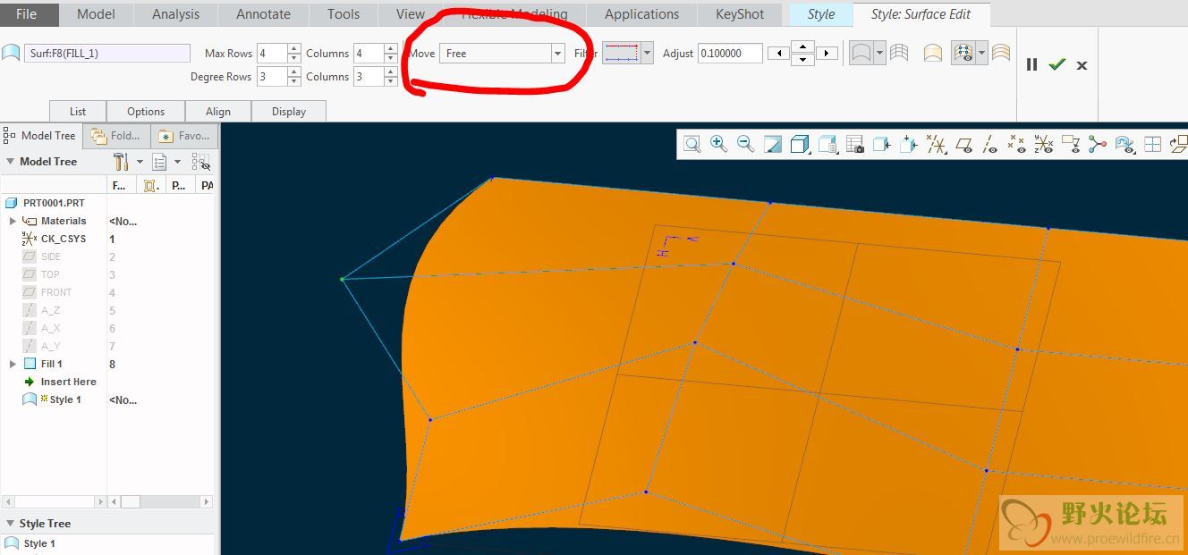

默认点是沿曲面法向移动的,改成自由后,可以随意移动.

 楼主| 发表于 2018-5-29 13:31 | 显示全部楼层
看你的截图边缘的点是激活状态,你看我的点,边缘的没有点,是固定,不知道是怎么做到的?不是改成自由,我这边,改成自由,边缘点也不是激活状态。

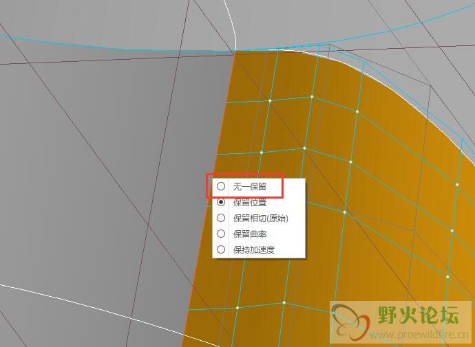

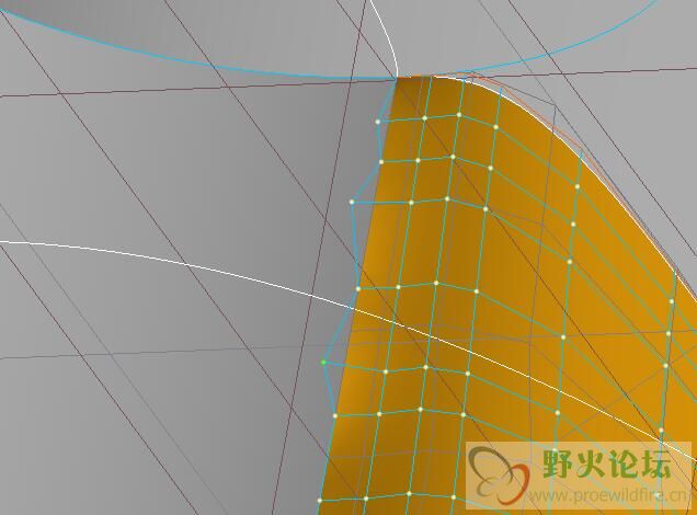

默认状态下,边界是不能随意移动的,但若需要对边界某个属性进行调整,可将鼠标移至边界处,右键,在弹出菜单中切换保留选项,如果选取无一保留,则边界所有节点即可完全自由拖动

 楼主| 发表于 2018-5-29 14:45 | 显示全部楼层
yuanbin20 发表于 2018-5-29 13:53
默认状态下,边界是不能随意移动的,但若需要对边界某个属性进行调整,可将鼠标移至边界处,右键,在弹出 ...
威武,能不能再config.pro设置,默认是无一保留?

发表于 2019-6-13 15:07 | 显示全部楼层
我的野火5.0。四楼的方法是正确有效的✔
