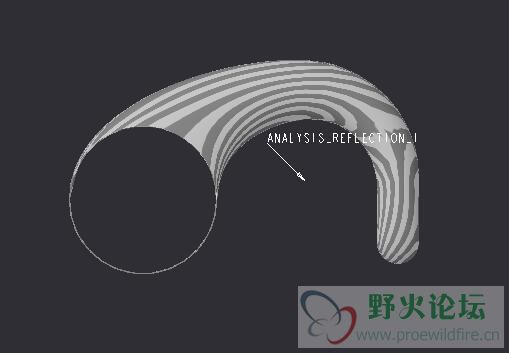

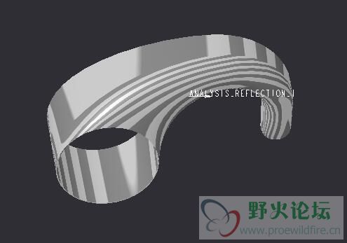

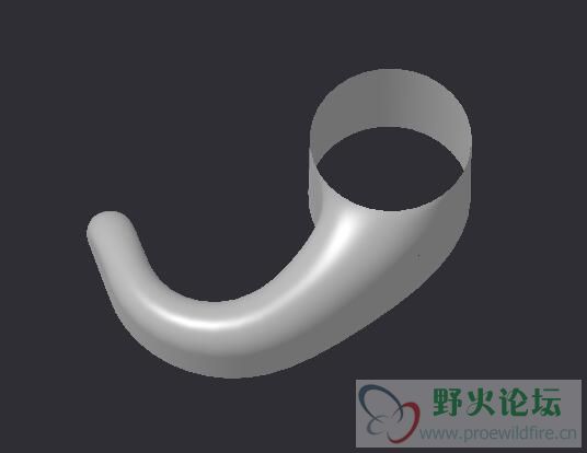

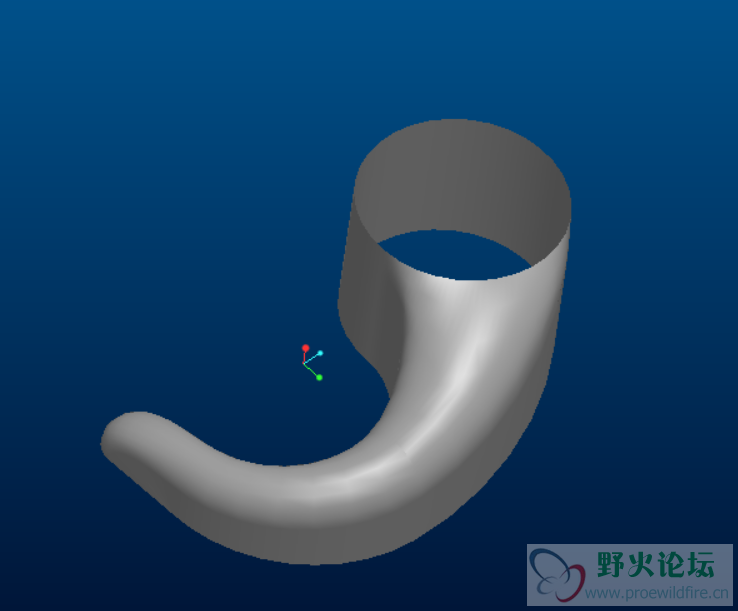

发表于 2018-5-29 10:55 | 显示全部楼层 |阅读模式
一个曲面题目求大神们提供解题思路,要求曲面顺滑,最好能够提供个PRT,附上基础模型和效果图
2.prt.rar (120.33 KB, 下载次数: 35)

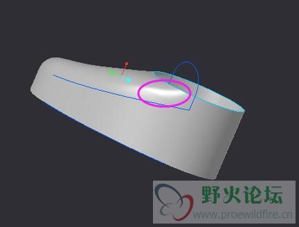

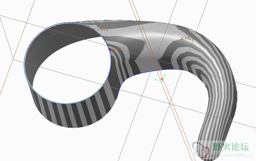

发表于 2018-5-29 15:32 | 显示全部楼层
虽然全部相切了,但质量不是很好,没去好好调,随意涂鸦。CREO2.0的,不知道楼主打不打得开

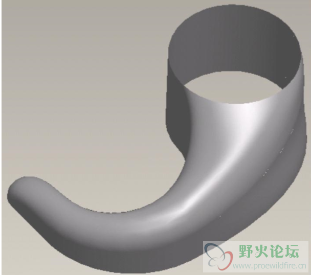

 楼主| 发表于 2018-5-29 15:41 | 显示全部楼层
电脑上只有proe的麻烦大家发proe的prt,没有图可以发个图片画几条线看下构面思路

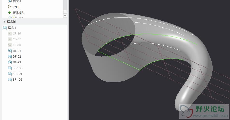

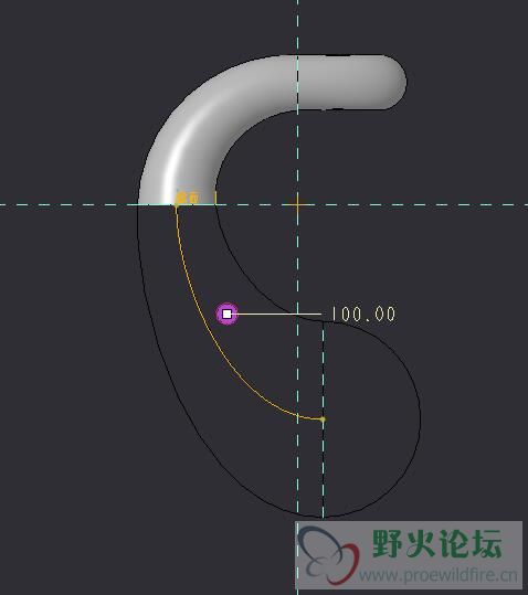

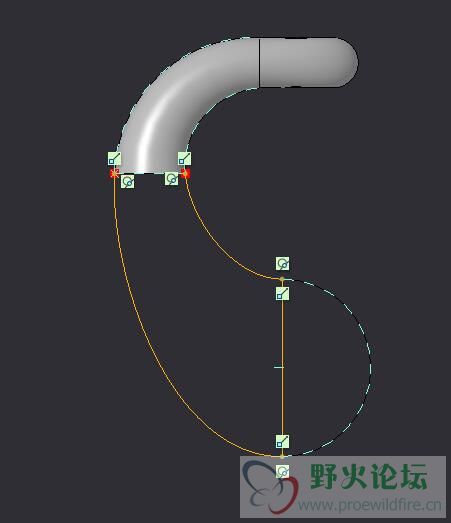

发表于 2018-5-29 22:35 | 显示全部楼层
这个用样式造型更简洁,底边草绘三条基础曲线,拉伸三个辅助曲面,上边绘制三条曲面上的样式曲线,然后用曲线链造面就行了

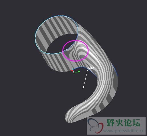

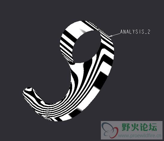

 楼主| 发表于 2018-5-31 16:27 | 显示全部楼层
自己花时间做了下曲面质量似乎还可以大家可以下载看下有问题可以提出来
1.prt.rar (238.93 KB, 下载次数: 28)

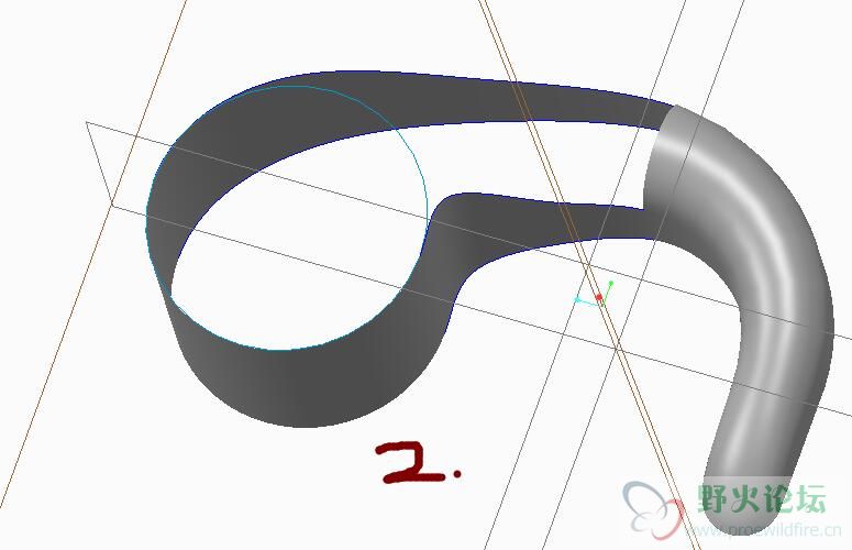

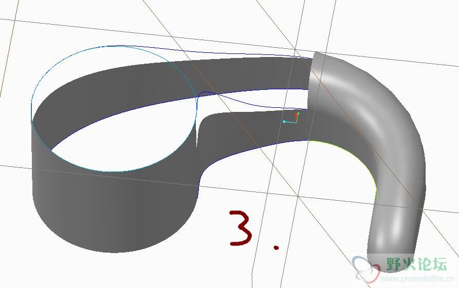

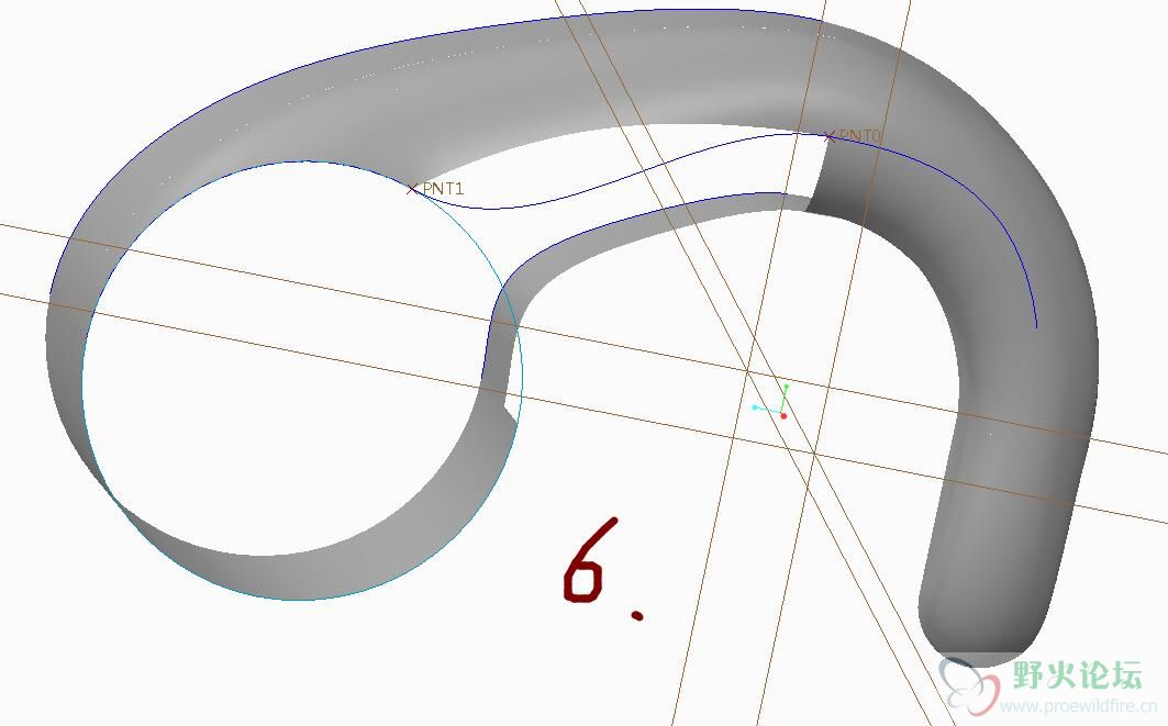

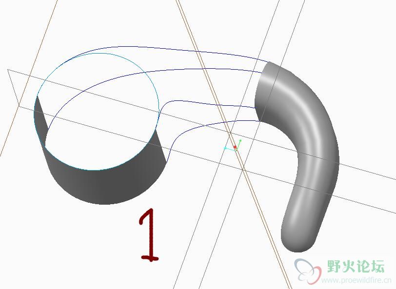

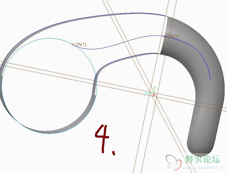

发表于 2018-5-31 16:54 | 显示全部楼层
前天绘图时未保存死机了,今天又重新绘制了模型,现传上来和朋友们分享,希望还能有更完美的方法
1. 拉伸二侧的辅助曲面
2. 拉伸中间的一个辅助曲面
3. 上边绘制三条样式曲线并投影到对应的曲面上
4. 最后就是简单的构面了,这个操作很简单的,这里就不再哆嗦了
2.prt.rar

发表于 2018-5-31 18:30 | 显示全部楼层
建模步骤有点繁琐,曲面整体效果还好,但局部有待优化
2272
341
3197
发表于 2018-5-31 18:46 | 显示全部楼层
思路清晰,步骤规范,曲面整体质量不错,但二侧有些细微折皱,有待优化
