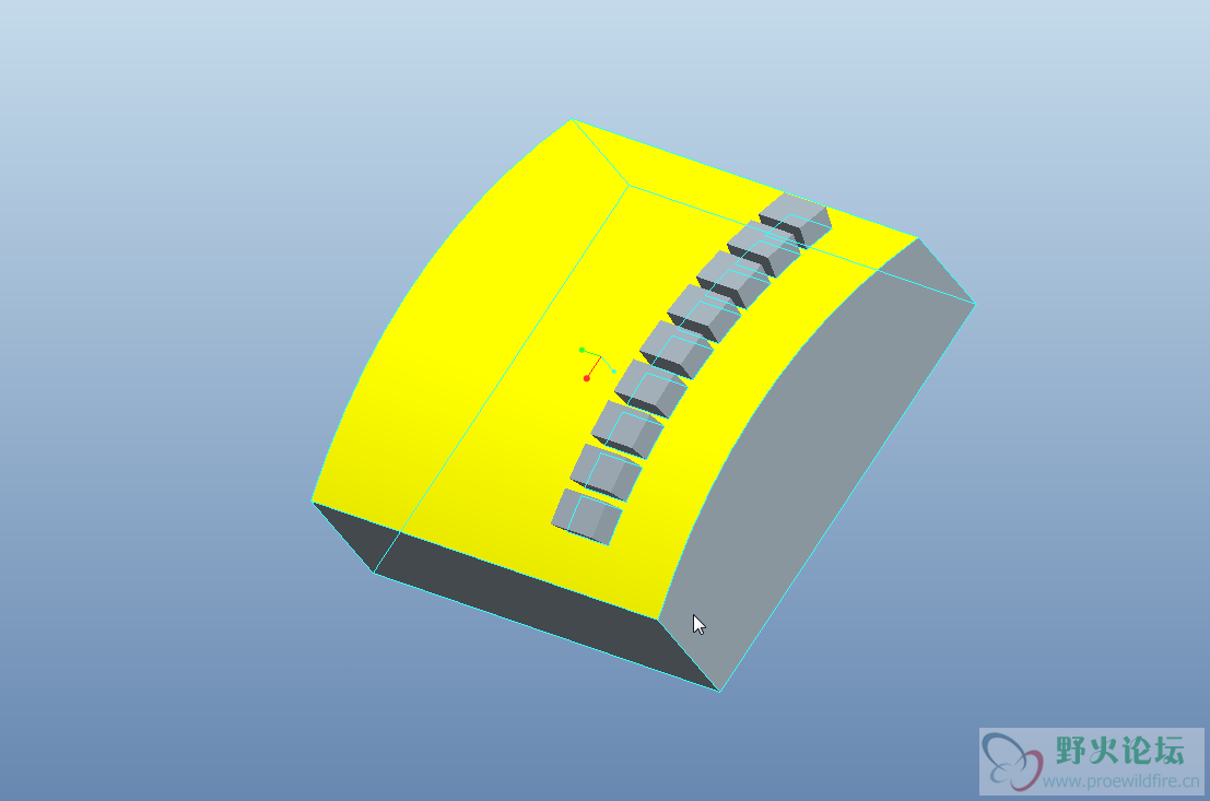

怎样将这一列进行横向阵列?我拉伸一个实体,然后在曲面投影一条线,然后以线为参照创建基准点,然后参照基准点投影一条线,以线为轨迹扫描一个正方体,现在组合扫描,基准点,以基准点为参照阵列出来这个图片,但是又怎样继续横向阵列?

 楼主| 发表于 2018-5-28 18:47 | 显示全部楼层
这是模型图。
lianxi.prt.zip
248.5 KB, 下载次数: 8
44
 楼主| 发表于 2018-5-28 18:48 | 显示全部楼层
发了,你看看,多谢。

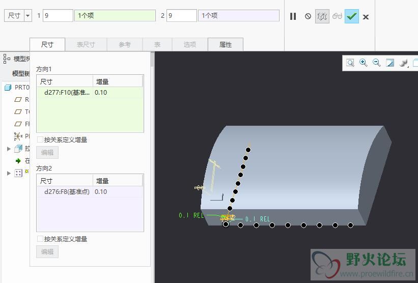

发表于 2018-5-28 19:19 | 显示全部楼层
这类阵列完全可以一次完成,不需要做二次阵列的
在阵列时增加第二方向的尺寸阵列就行了
44
 楼主| 发表于 2018-5-28 19:39 | 显示全部楼层
在阵列时增加第二方向的尺寸阵列就行了
我也知道欠缺了一个尺寸?怎样添加第二方向的尺寸呢?

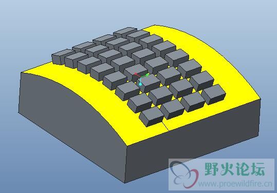

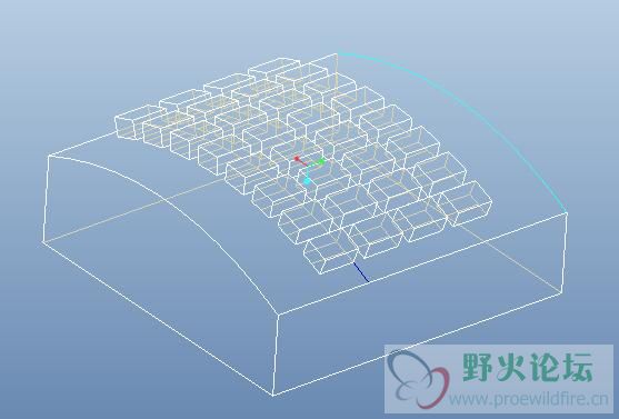

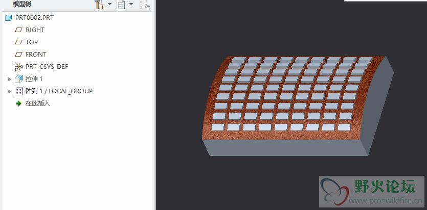

发表于 2018-5-28 23:18 | 显示全部楼层
我这个是用几何阵列做的
lianxi.prt.rar
192.23 KB, 下载次数: 8
