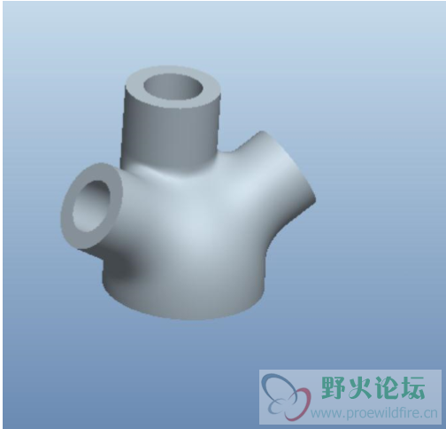

如题所说一个很变态的N通管,求那位大神做一下发个prt,效果图如下,附基础模型

求大神们做个PRT发下,注意要加厚到效果图样的厚度

发表于 2018-5-29 09:26 | 显示全部楼层
我做了下,直接在底侧基础上做过圆环旋转加圆顶效果,顶侧和底侧同样的方法实现。拉伸下左右各个圆环的截面,各个面相交后,合并成一个整体。然后倒圆角,之后加厚即可。我是公司的网络传不了附件,如有需要可以联系。

发表于 2018-5-30 14:29 | 显示全部楼层
机械孙 发表于 2018-5-29 09:26
我做了下,直接在底侧基础上做过圆环旋转加圆顶效果,顶侧和底侧同样的方法实现。拉伸下左右各个圆环的截面 ...
按这个方法,我补个PRT. CREO2.0.

 楼主| 发表于 2018-5-30 19:32 | 显示全部楼层
好像倒圆角曲面质量做的不好吧,我电脑上只有proe发个构面的图片看下吗

发表于 2018-6-4 13:45 | 显示全部楼层
确实不是非常理想,看你的产品要求了,如果要求不高也可以了,如果要求高就再想办法
