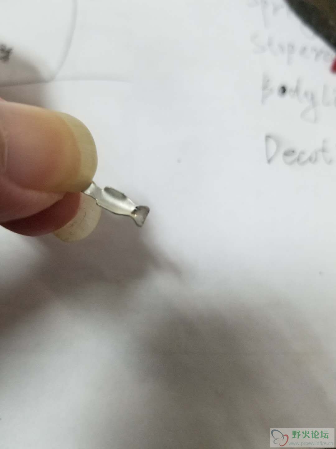

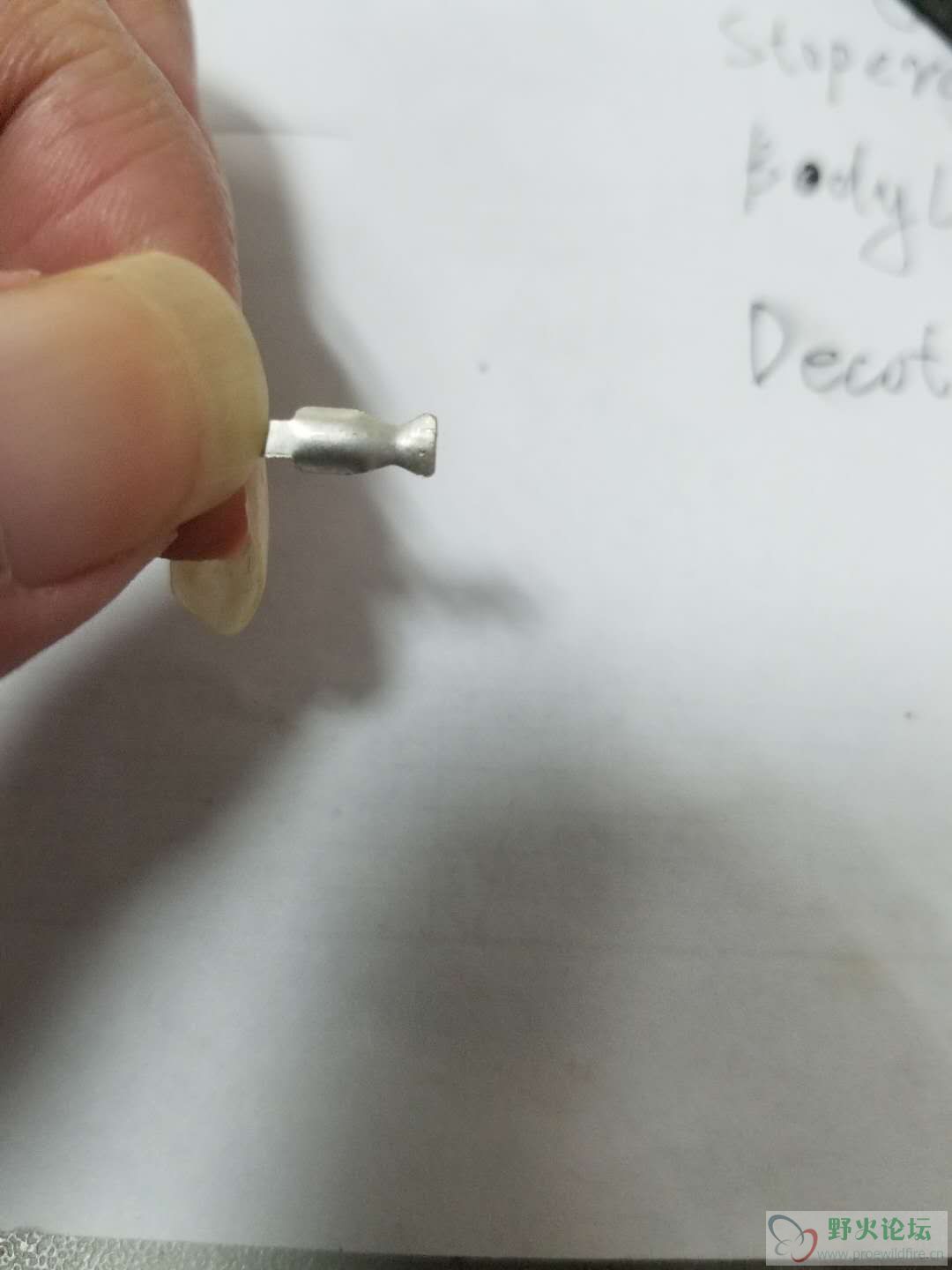

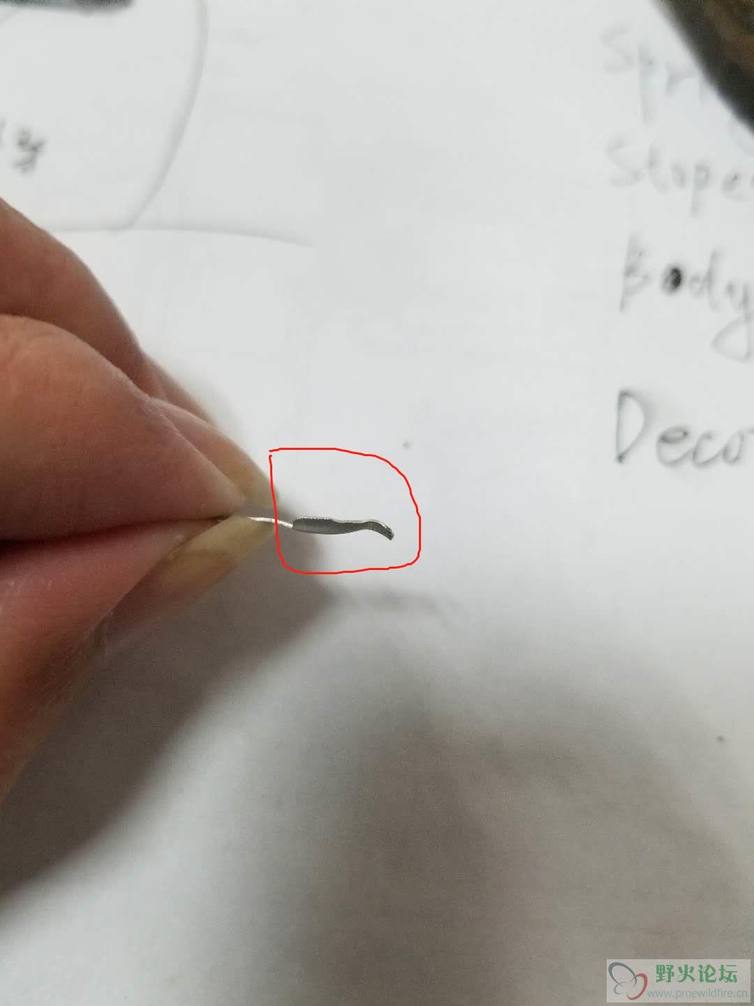

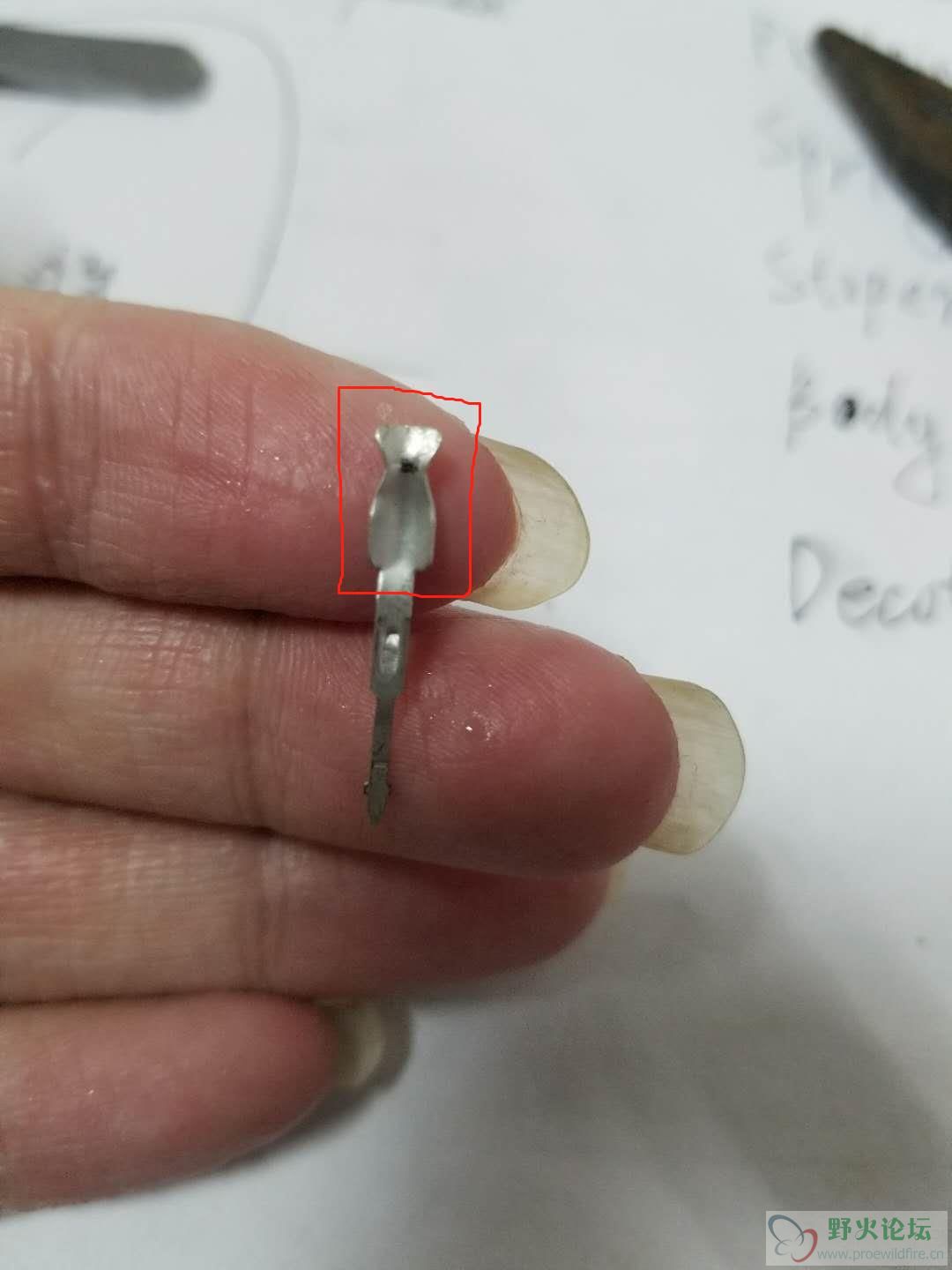

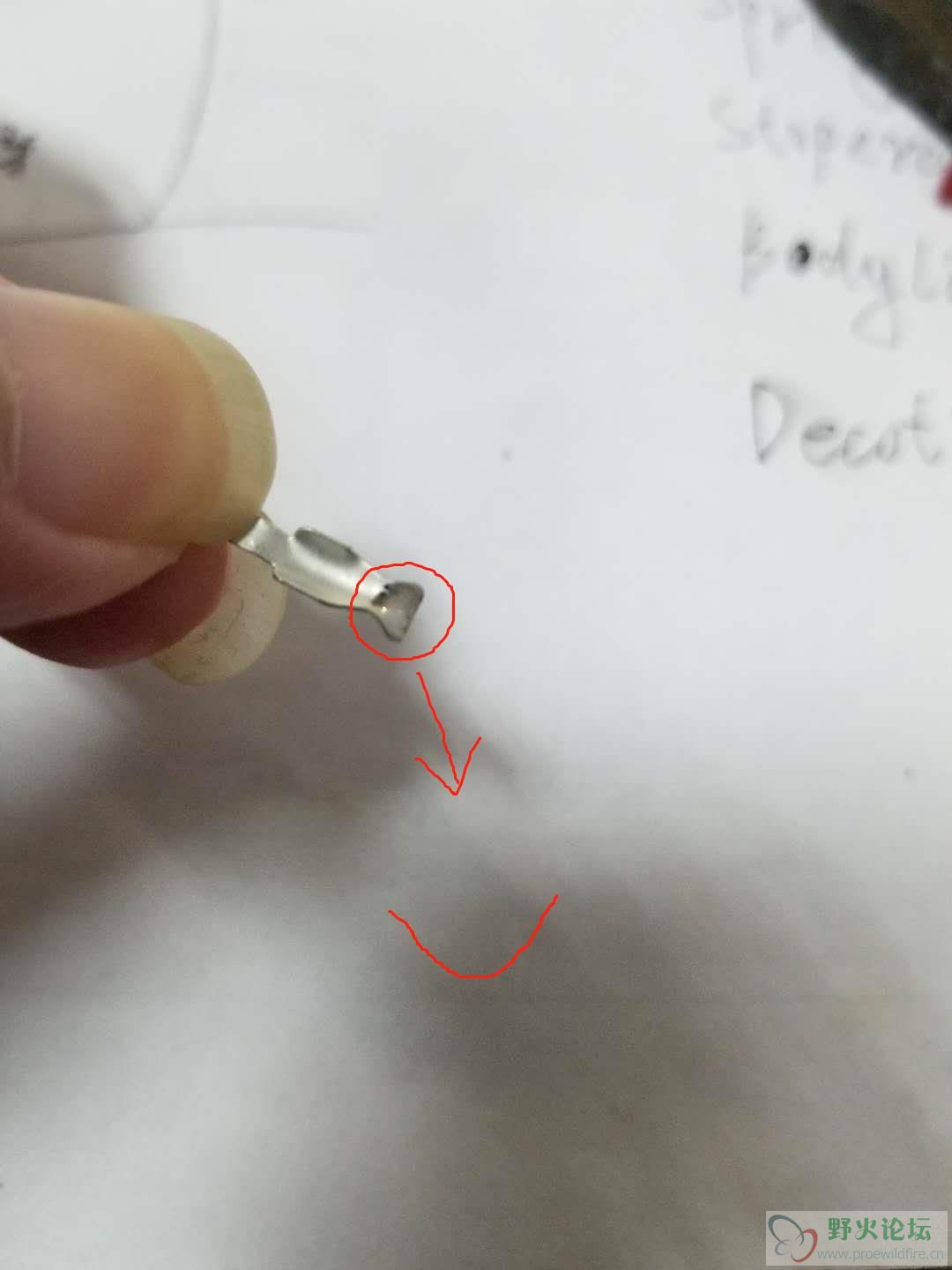

框选的这部分怎么画
框选的这部分怎么画
框选的部分是圆弧和直线连接的
框选的部分是圆弧和直线连接的
另附上我的建模步骤,主要我画的不对 ,跟实物不一致

 楼主| 发表于 2018-5-28 10:53 | 显示全部楼层
最后一张的意思是框选的部分是圆弧和直线连接的 ,我搞不起来就直接用旋转的方式,这样画出来跟实物不一致

发表于 2018-5-28 13:26 | 显示全部楼层
画个凹模,成型一波

发表于 2018-6-2 08:51 | 显示全部楼层
这个零件如果要求比较精确,用边界曲面可能更适合,需要画三条曲线,其中二条用于二次投影产生一条侧边界,做好一半曲面后再镜像另一半
2272
341
3197
发表于 2018-6-2 08:55 | 显示全部楼层
更进一步,如果希望用板金成型,可定制一个凸模,凸模制作操作方法和上贴基本一样的
