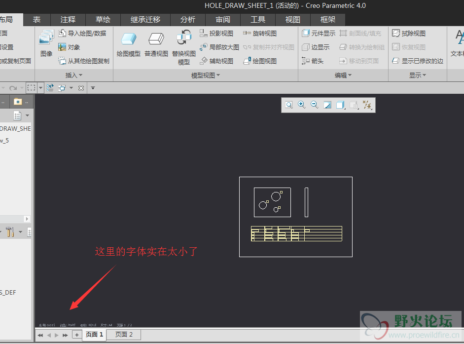

如下图所示:
这里的文字实在是太小了,根本看不清,请问要怎么设置才能把这里的文字放大一些?

看4楼
text_height_factor  30  (数值越小,显示的越大)

多谢了
