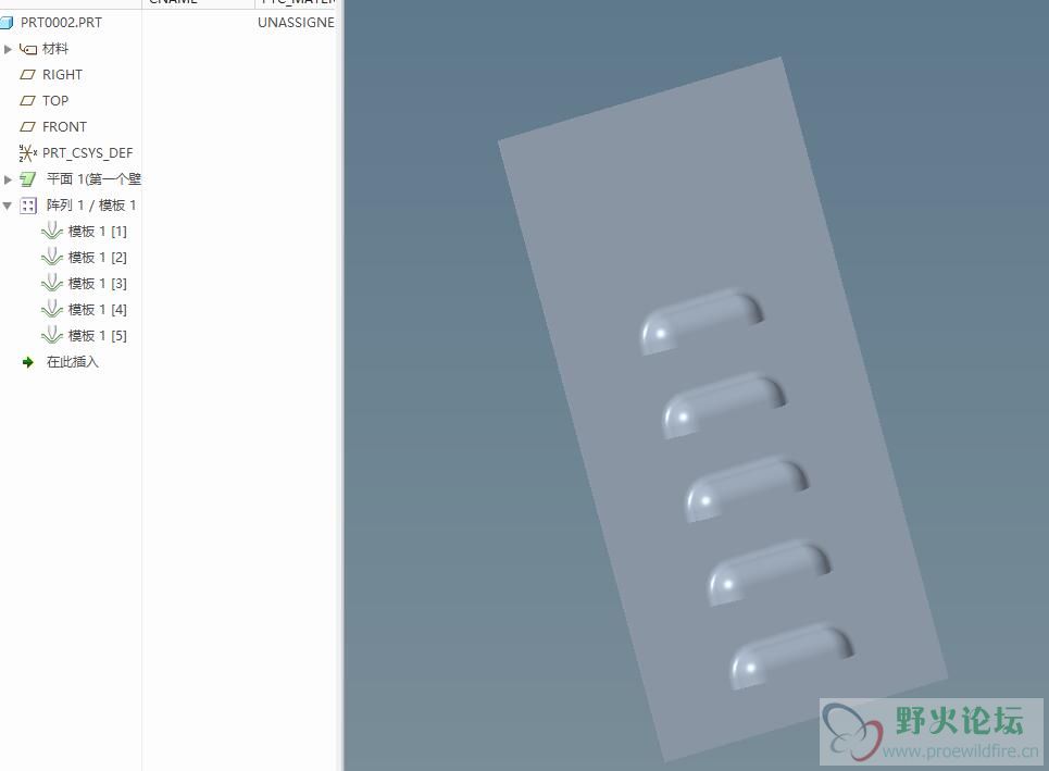

这款钣金件用CREO怎样画出来

发表于 2018-5-28 08:07 | 显示全部楼层
成型,把模具画好

571
发表于 2018-5-28 08:21 | 显示全部楼层
百叶窗,做模具成型,然后用排除面,这个简单

148
发表于 2018-6-12 09:16 | 显示全部楼层
这个有点太简单了
