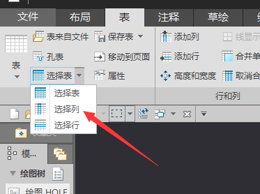

我用的是CREO4.0M040版本,选中表格的某一列后,弹出的右键菜单中没有删除选项,如下图所示:
其他地方也没找到删除选项,求大神指导。

选中一列之后,直接按键盘上的Del键。如果你在里面添加了重复区域应该是要先删除掉重复区域。

解决了,原来是必须从“选择表”那个标签里面去选择行或列,右键菜单中才会有删除选项,好麻烦的操作啊!

你这样也可以,但是如你所说比较麻烦。像我说的那样,鼠标选中一列。直接键盘del就比较简单了。然后就是Creo5.0里面像你遗漏贴图那样的右键菜单里面是有删除的。但是你这个版本比较老。是没有的。

直接摁del键并不起作用
