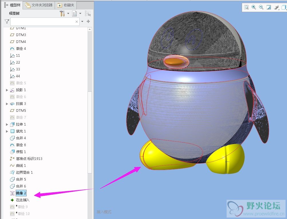

[求助] 我的CREO着色后显示怎么呈这副模样

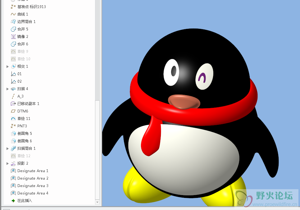

发表于 2018-5-27 14:51 | 显示全部楼层
还真是多了个面组 镜像2改为合并6之前就可以了
