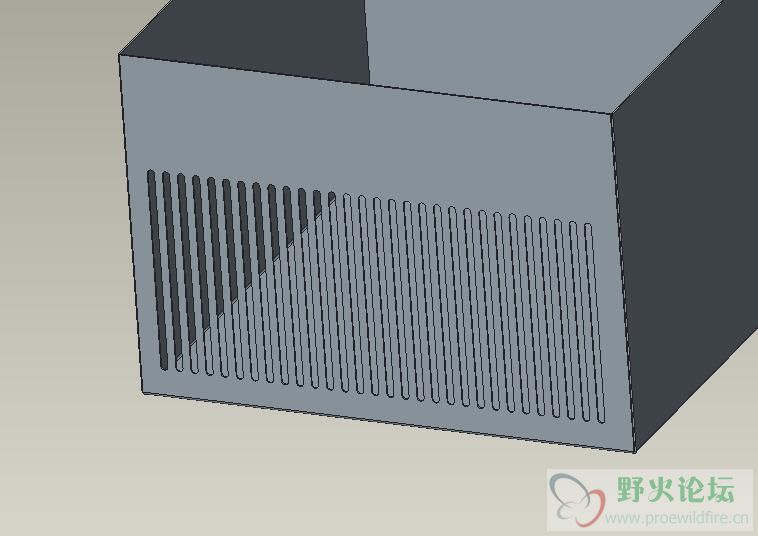

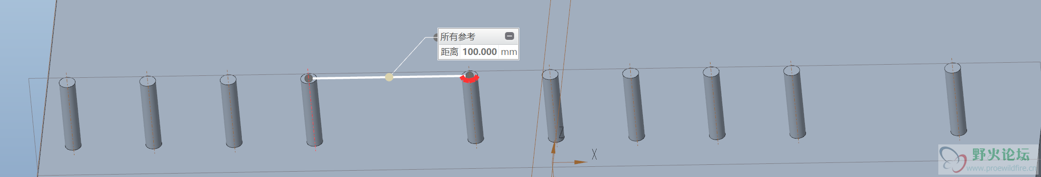

如图所示,我想每隔4列就就去掉一列,因为刚好在箱体的边缘是不需要结构的。如果只是阵列3个,然后做成组然后再将组阵列这个是知道的。我就是想如果用关系式是怎么做呢。有大神知道吗?

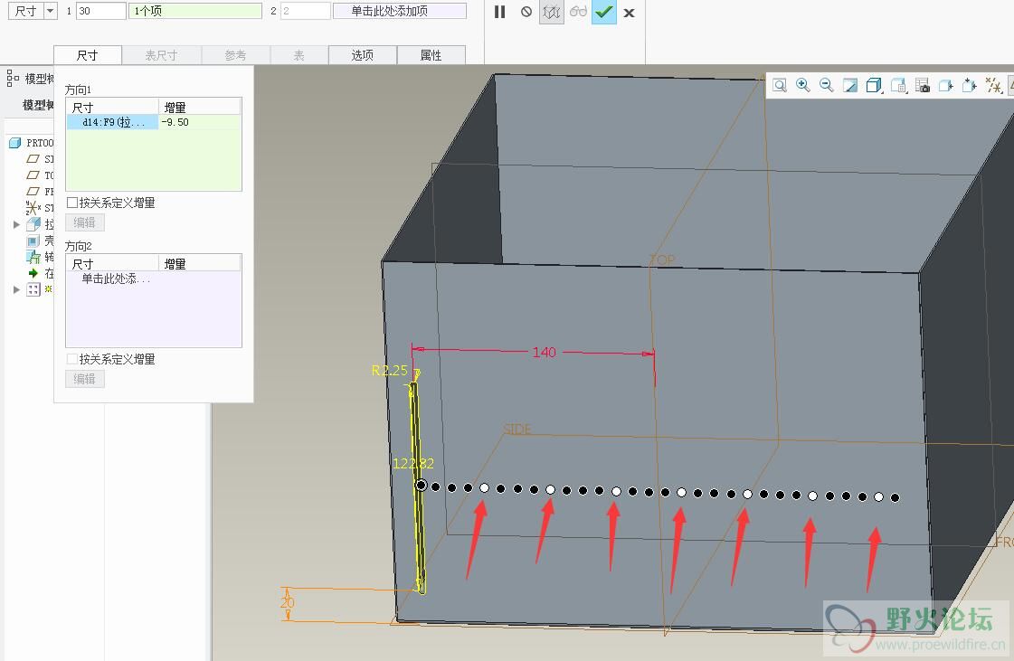

发表于 2018-5-27 10:14 | 显示全部楼层
阵列的时候选择取消特定的位置
黑色点表示该位置将生成特征,点击一下变成白色取消生成
应该能解决你的问题

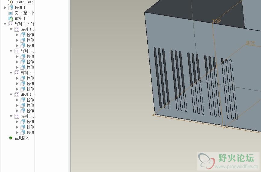

发表于 2018-5-27 10:38 | 显示全部楼层
另外一种是先阵列几个出来,然后将改整列特征再次阵列。

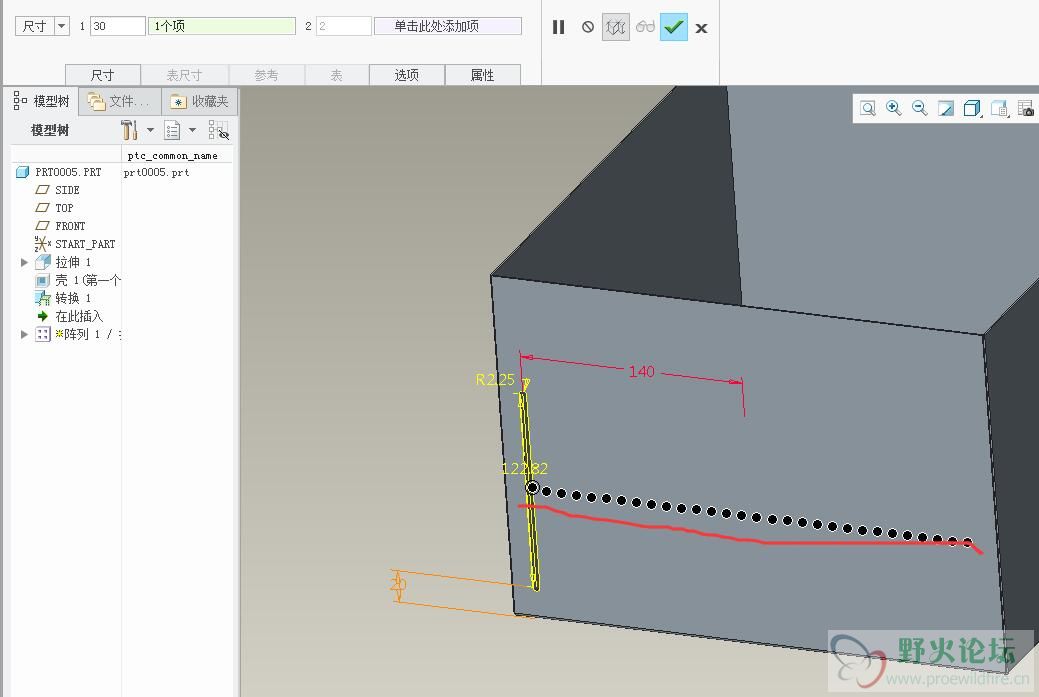

 楼主| 发表于 2018-5-27 19:11 | 显示全部楼层
比如,如果普通整列,是以下效果。
570
715
 楼主| 发表于 2018-5-27 19:14 | 显示全部楼层
如果我想每隔5个空一个。通常是按下那个阵列的点就可以去掉了。如图所示。
570
715

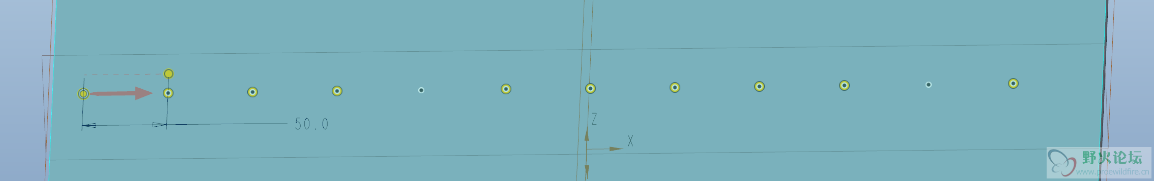

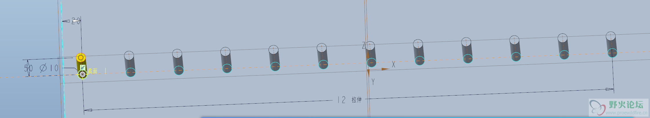

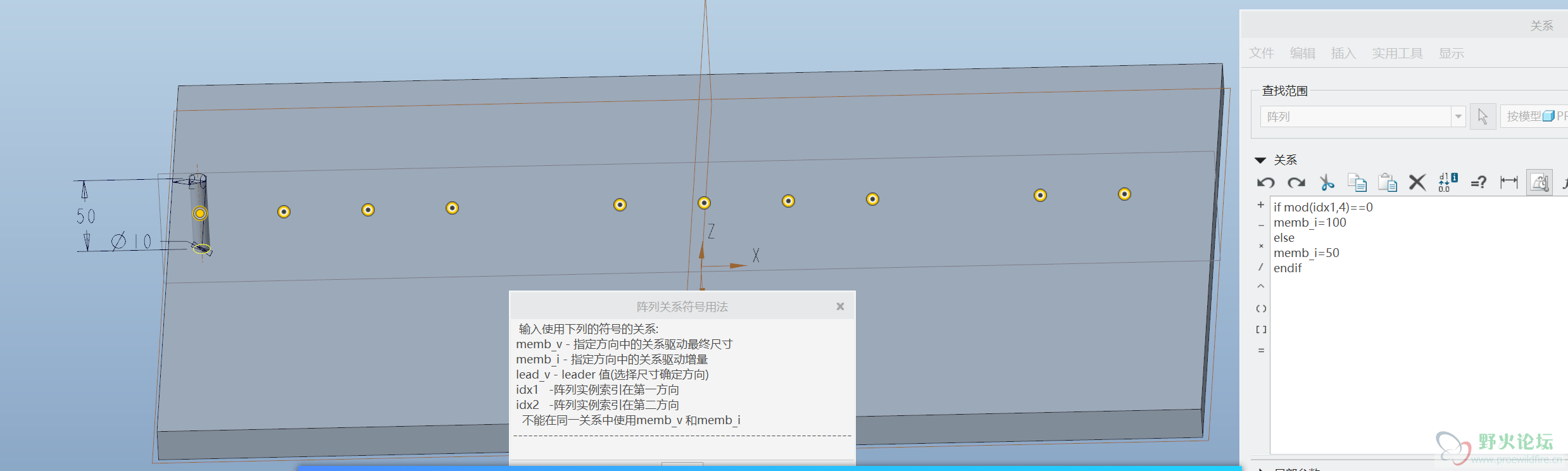

 楼主| 发表于 2018-5-27 19:17 | 显示全部楼层
如果用关系式表达的话。我这么写关系式就可解决了。
570
715
 楼主| 发表于 2018-5-27 19:20 | 显示全部楼层
哈哈。因为时间有点赶,要去吃饭了,所以上面7楼的阵列去掉的第二个点位置是不对的。应该是到第三个。我点成了到第二个。将就着看吧。哈哈。!~
